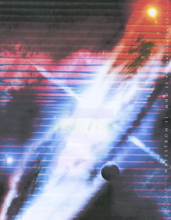

Доброго время суток.
Выкладываю суть проблемы, собственно их две:
1) Принтер при печати синего цвета пропускает незапечатанные полосы, такое впечатление будто в систему затягивается воздух. Менял местами уплотнители от тех картриджей где нет проблем, эффект нулевой. Пробовал промывать дюзы простой очищенной водой купленной в аптеке, тоже не помогло.
2) При печати цветным черным картриджем тоже появляются пропуски, но специфические, я такого еще не видел. Сопла кажется не забиты, просто походу принтер пропечатывает соплами черного картириджа дважды в одном и том же месте, через что и как мне кажется появляются пропуски. Выравнивание ПГ стандартными методами драйвера не действует.
К самому кристалу с дюзами пока не лез (не снимал).
Использую родные картриджи, приспособив их к перезаправке. Чернила использую водорастворимые.
Я намерен попытаться отмочить голову в ММ, но прежде чем начинать эту процетуру решил спросить стоит ли мучиться дальше, ибо принтер уже верой и правдой отработал 4 года.
ВОЗМОЖНО КТО ЗНАЕТ КАК ИСПРАВИТЬ ДАННЫЕ ПРОБЛЕМЫ, ИЛИ ГДЕ СОБАКА ЗАРЫТА. БУДУ БЛАГОДАРЕН.
Сканы прилагаются
Прикрепленное изображение: img004.jpg
И еще один скан
  • Прикрепленное изображение: img006.jpg

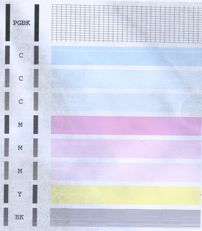

|    Сообщение #2 Отправлено 10 января 2012 - 05:11   usercan
Проблемы две:
1. Судя по тесту дюз (неплохо бы увидеть еще сервисный, кстати) - кривоструй и забитые сопла.
2. А вот на снимке видны признаки голодания по циану - скорее всего износ наполнителя картриджа, что неудивительно за 4 года перезаправок. Но могут быть и другие причины - например засор сетки-фильтра. В ФАКе это все расписано. http://reseters.ru/...showtopic=15105

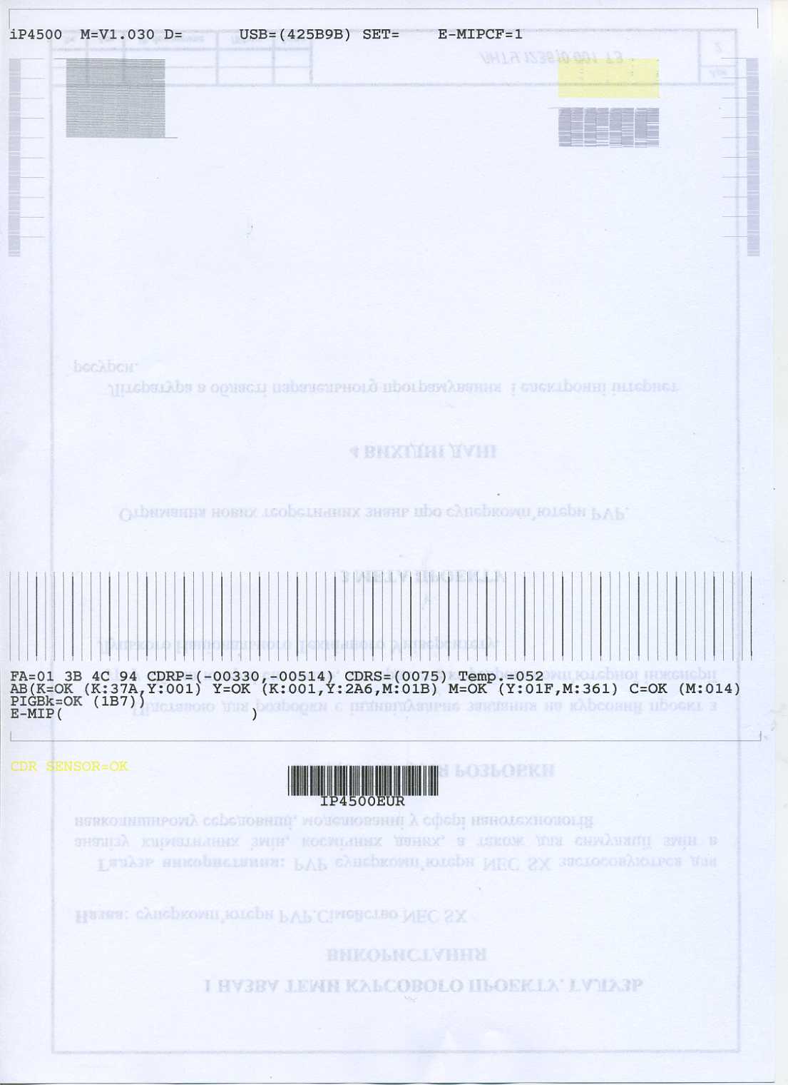

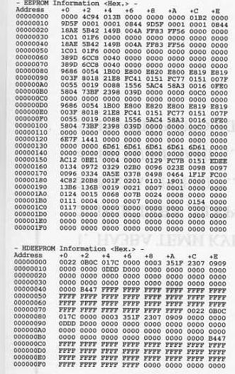

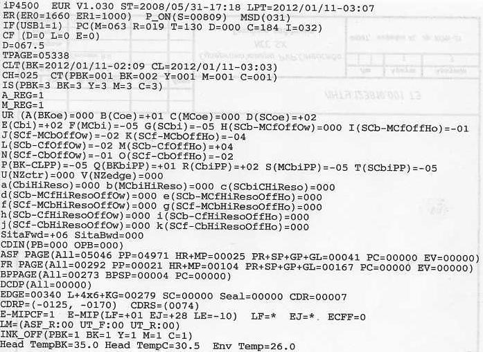

|    Сообщение #5 Отправлено 10 января 2012 - 13:01   Volodja15
Ridleman, не спешите отмачивать голову, пока не проверите нормальную работу помпы и картриджы на герметичность.
А из сервисного меню можете 2 страницы распечатать? Данные eeprom и test.
http://reseters.ru/...showtopic=15109
|    Сообщение #6 Отправлено 10 января 2012 - 15:29   Riddleman
Тест лист
Прикрепленное изображение: Тест-лист.jpg
Распечатка EEPROM
Прикрепленное изображение: EEPROM (1).jpg
Продолжение распечатки EEPROM
Прикрепленное изображение: EEPROM (2).jpg

|    Сообщение #8 Отправлено 10 января 2012 - 19:35   usercan
Печать прекратить, голову мыть ММ или RSL(лучше). Дистиллят не поможет. Так же промыть картриджи. И скорее всего сменить (или разбавить) чернила, возможно эти загустели до неприемлемого состояния. А вообще еще раз настоятельно рекомендую :rolleyes:
И какая голова? На ней с торца написано: QY6-0067 или QY6-0075?

|    Сообщение #9 Отправлено 10 января 2012 - 20:22   Volodja15
Что-то на тест листе не видно голубого и розового.

|    Сообщение #12 Отправлено 10 января 2012 - 20:46   usercan
Riddleman, потому что не фиг лить в термоструйник с 1пл каплей (да еще с дефективной головой) краску для забора. По сервис тесту явно видно полное пропадание синего и пурпура. Кривоструй и частичное пропадание дюз на фоточерном и кривоструй на желтом.
Не исключено что абсорберы в капе тоже забились, как и помпа. В общем - мыть все и менять чернила. Без вариантов.

|    Сообщение #15 Отправлено 10 января 2012 - 20:53   usercan
Просмотр сообщенияRiddleman сказал:
А мнея только еще больше запутали.
Была бы предоставлена исчерпывающая информация - никто бы не путался. А то тут телепаты собрались - дожны сами догадаться о производители чернил, о том уходит ли жидкость с капы и т.п. :)
Мойте головку и меняйте чернила. И, повторю: дистиллят не поможет от такого засора - в лучшем случае недомоете и огребете тех же проблем.
Я так понял синий полосит через износ картриджа. Но скажите пожалуйста что такое кривоструй. Хоть убей не могу найти что оно значит?
Он уже даже не полосит - он пропал полностью вместе с пурпуром. Кривоструй (он же косоструй - в гугле набезобразничали?) это изменение направления движения капли из-за частичного засора дюзы.
Canon iP4500+OCP+НАНО2/native_ПЗК
