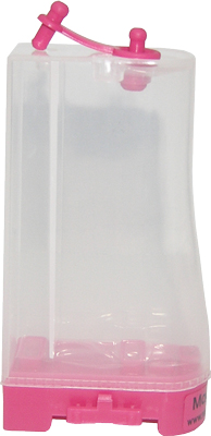

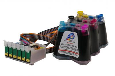

Такие доноры у СНПЧ? Если да, то меня удивляет как вообще с такими донорами принтер способен печатать? Как минимум поменять доноры на нормальные.
Такие:
И правилино их заправить.
