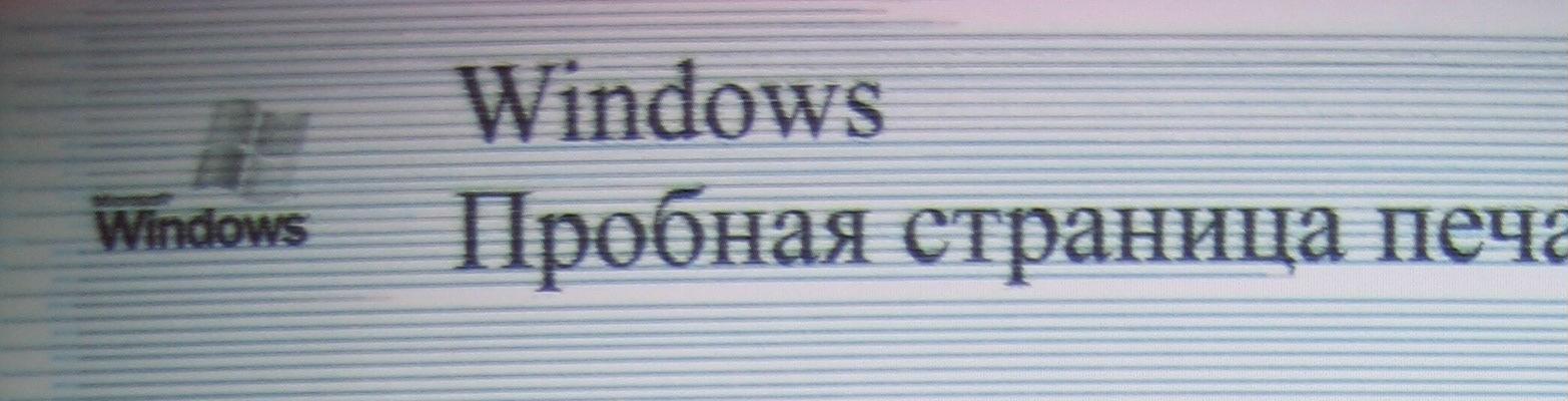

Надоумил интернет при вопросе как промыть пг Epson r200 да и моя неопытность, учимся на своих ошибках.
Забыл ещё сказать, что при первом же промытии шприцом в заборный штуцер black при небольшом надавливании на поршень шприца из заборного штуцера cyan потекла дис.вода.
Я так понимаю уже ни чем не поможешь только менять пг или всё же есть шанс???
