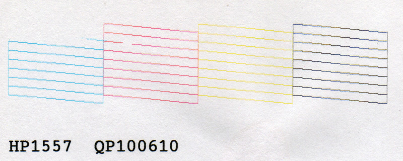

Всё собрал. Включаю тест дюз… Картина следующая (см. прилагаемый файл)…

Делаю тест дюз промывкой. Подкрашиваю лист и вижу ТУ ЖЕ САМУЮ КАРТИНУ.
Т.е. ни одна дюза не заработала (из тех, что не работали при обычном тесте чернилами).

Настораживает то, что ни одна дюза не появляется из неработающих.
Либо все 30 дюз забиты примерно одинаково, либо это не засор вообще.
Может все-таки проблемы не в дюзах?
Может быть шлейф сигнальный? Или при таком тесте это исключено?
