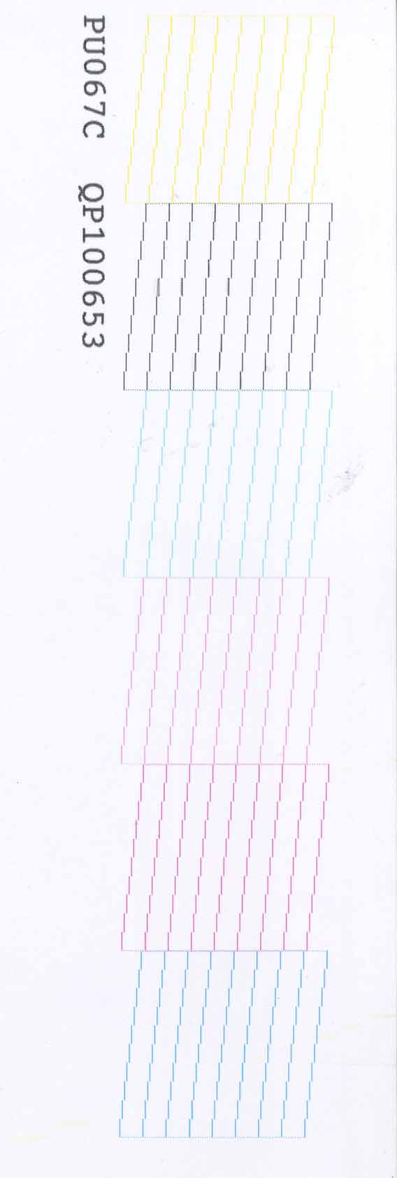

Заметил недавно что печатает лесенкой(в режиме "текст"). Штатная калибровка не помогает, хотя тест нормальный. Если просто печатаешь -линии не сходятся,смещается как бы под углом.Чистил ленту энкодерную, протирал вал, шлейф аккуратно уложен. Понимаю что тест дюз далеко не идеальный(аппарат прошел около 70к на фото 10х15),но думаю что сей трабл из за неправильного положения ПГ(Ранее была схожая проблема только на плоттере, оказалось голова села не до конца), принтер же не трогали. В чем может быть дело?
не ровные вертикальные линии Epson R295 штатная калиброка не помогает

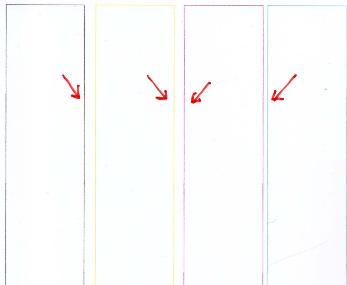

Думаю, не тот случай. Тут как-то странно двоит, конусом как-то. Какие-то делать выводы по предоставленной информации не возможно. Подождём...
| Сообщение #4 Отправлено 05 ноября 2022 - 16:49
Обычное вертикальное двоение. В большинстве случаев происходит на чёрном. Я так понял, не лечится и никто до сих пор не знает, отчего это...
