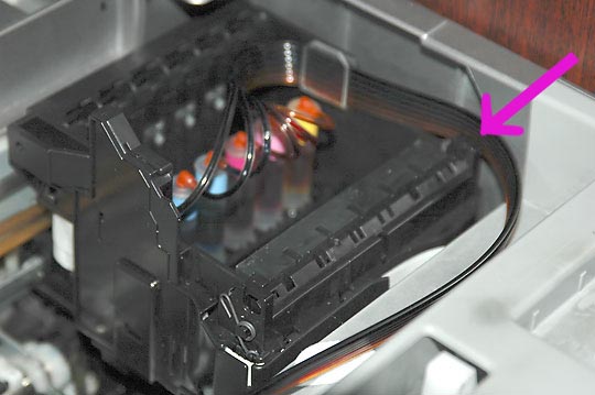

Как лучше всего и правильней установить шлейф на МФУ EPSON RX 620 ?
Ставил тем способом, что в инструкции,но шлейф сильно перегибается и есть вероятность его разрыва,возможно из-за своей мягкости или наоборот жёсткости. Другие способы на форуме не нашёл.

Инструкции, что есть на сайте-не подходят,так как выше уже сказал,что проложенный поверху шлейф сильно перегибается и может разорваться.Поэтому они отпадают сразу.
А вот, как бы его так проложить внутри,по полке прикрепить(самое важное) или ещё как-нибудь,да ещё если можно,чтоб вывести шлейф с левой стороны?

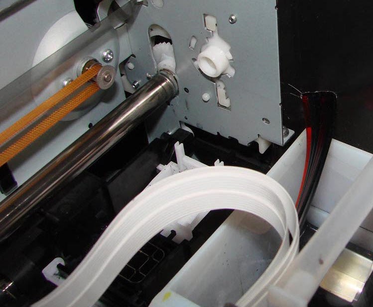

Чтобы вывести шлейф с левой стороны, нужно отключить и снять материнскую плату, сканер, и корпус.
Когда каретка на парковке, шлейф упирается с правой стороны в корпус принтера, пришлось греть корпус феном в месте контакта шлейфа и выдавливать наружу, чтобы дать простор шлейфу. Можно конечно и укоротить петлю чернильного шлейфа, но тогда при движении каретки он трётся об электрический шлейф. Через какое-то время заметил, что чернильный шлейф во время печати бьётся о корпус, пришлось пилить корпус.
С правой стороны тоже нужно умудриться проложить шлейф между шестерёнок, и тоже нужно резать паз для шлейфа.
Но все эти действия того стОят.

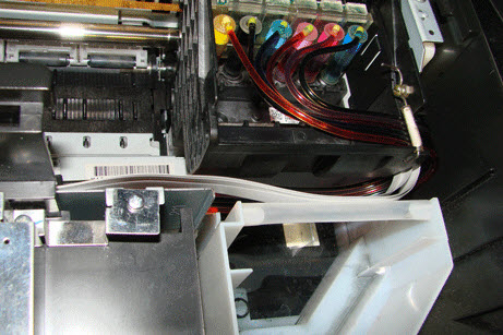

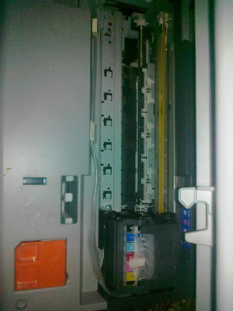

Можно же проложить например шлейф по полке снизу, прикрепив скобой как у вас на фотке или сбоку,приклеив скотчем к питающему шлейфу,а провод вывесте сверху,но под шнур USB. Главное чтобы шлейф не цеплял ничего при закрытой крышке сканера(всё из-за неё заразы) и сам не разрывался от перегибов.
Вот вариант нашёл ещё здесь по ссылке - Внизу фотки укладки для RX 620
| Сообщение #8 Отправлено 07 января 2012 - 19:41

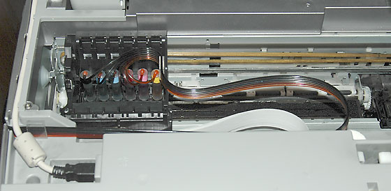

Проложил шлейф по верхней полке в вертикальном положении,прикрепив двумя пластиковыми скобами,вывод сделал на левую сторону,провёл под шнуром USB.Ничего не разбирал и не снимал,за исключением прижимной крышки картриджей.
Вот, в точности всё сделал по нижеприведённому варианту,за исключением того,что провод вывел плашмя,без пропилов в корпусе.
Крышка сканера при этом закрывается нормально и шлейф не передавливается.
