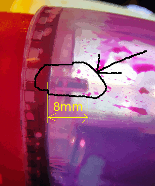

Но если вы держали в руках ёмкости ОФИС, то может быть заметили, что выпуск чернильного отсека имеет своё продолжение внутри ёмкости - вертикальная трубка длиной ~8mm. Её видно на фото ёмкости с пурпурными (MAGENTA) чернилами:

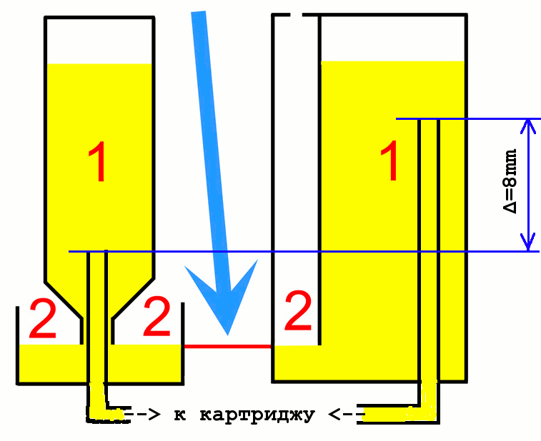

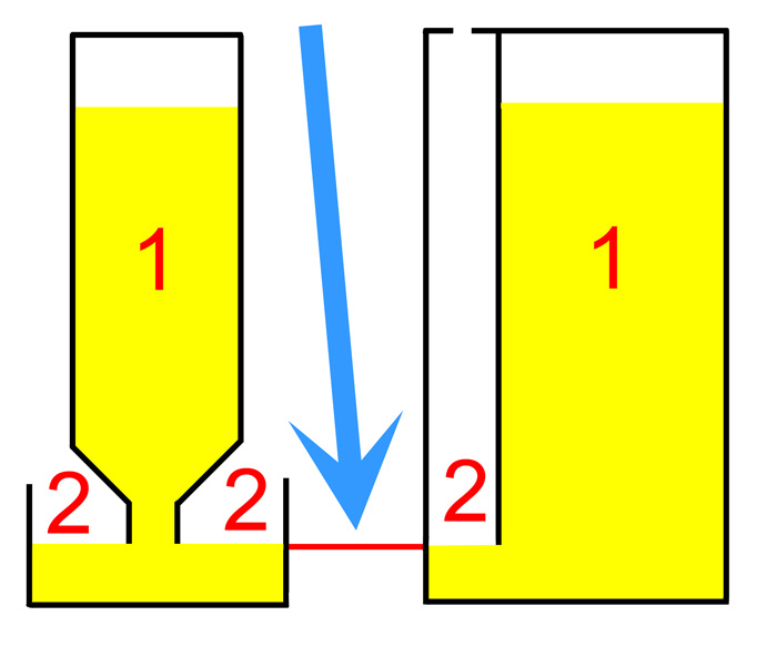

Вот, специально для вас нарисовал автопоилку и сосуд Мариотта. Как работает автопоилка, понимает каждый. Работа сосуда Мариотта уже большая тайна? А ведь они идентичны! Здесь "1"- сосуд с чернилами, "2"- с воздухом. И имеет значение только тот уровень, на который указывает стрелка. Фитинги ни при чем.

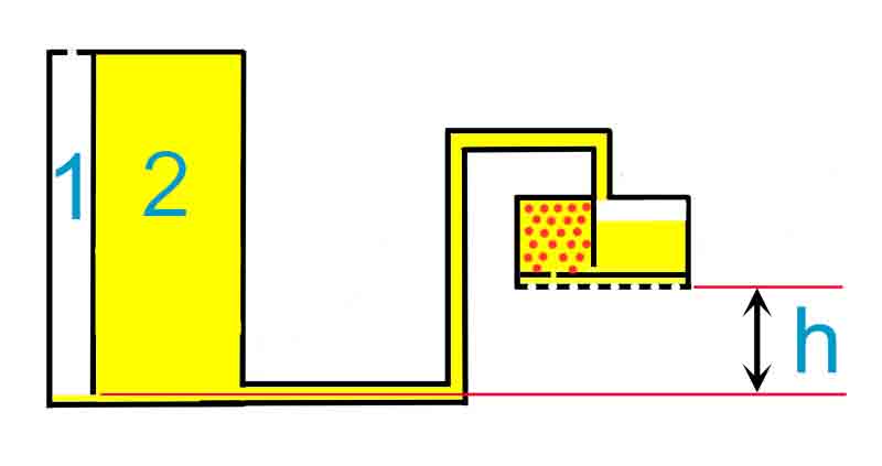

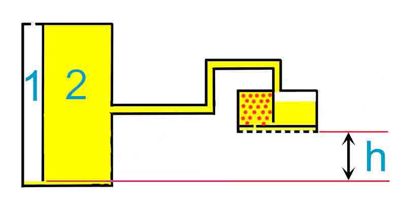

Оба сразу дает нам разницу между уровнем среза перегородки и уровнем дюз, или выхода бумаги из принтера. У меня лично - 15 мм.
