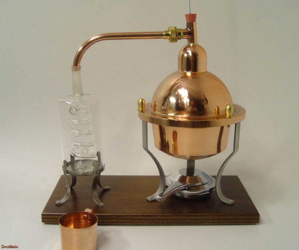

Дистиллированную воду можно приготовить дома самому.
Использовать лучше дважды перегнанную.
Кстати нет лучшего способа что-нибудь профильтровать, чем перегнать(если конечно оно перегоняется).

По поводу перегонки есть масса способов, главное чтоб пар от кипящей воды попадал на "холодильник", откада уже конденсат стекал бы в какую-то емкость. Приспособа из детства: в большую кастрюлю на половину наливали воду, сверху на растяжках подвешивали маталлическию миску. Закрывали кастрюлю ровной крышкой, на которую ставили тазик с холодной водой. Вода в кастрюле потихоньку кипела, оседала на крышке и капала в миску.

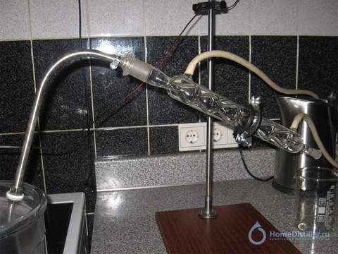

С моей точки зрения лучше где-то купить стеклянный холодильник и пользовать его в комплекте с чайником.
На носик чайника надеть кусок резиновой трубки, второй конец которой соединить с холодильником.
Или использовать металлическую трубку, что немного сложнее осуществить.
