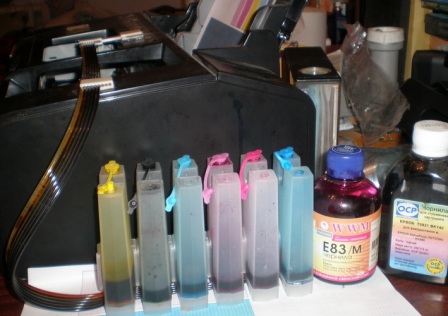

Доброго времени суток. Принтер Эпсон R295 печатает только часть дюз желтым и лайтами. Прочистку, промывку и бутерброд проводил. Результат такой, что дюзы пробивает, но желтый после этого сразу печатает частично, и повторный тест дюз выдает отсутствие половины дюз. грешил на чернила ОСР, которые после промывки были заменены на WWM 83, но результат тот же. СНПЧ картриджная от WWM. Уровень чернил в донорах одинаков, поднятие доноров не помогает. Что может быть и что можно сделать?

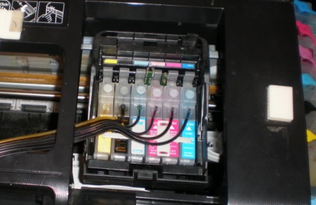

Попробовал вытащить из желтого картриджа затычку и напечатать без неё. Желтый печатает. Означает ли это что в картридже СНПЧ засорен фильтр и нужно его прочищать или менять?

меня вот смущает пустой желтый шлейф на фото. а Вас?
| Сообщение #10 Отправлено 09 января 2012 - 15:29
Так он пробку на картридже открывал.
| Сообщение #11 Отправлено 09 января 2012 - 15:36
Еще бы вот узнать с чего все началось? С просто так или доливали чернила. Доноры там хитрые, сбоку бы глянуть, как устроены.
Попробуйте шприцем потянуть чернила из картриджа (вместо штуцера ПГ картридж одеваете на шприц и тянете), туго пойдут чернила или нет?
| Сообщение #12 Отправлено 09 января 2012 - 15:53
Принтер стоял долгое время, после простоя посчитал что чернила загустели и поменял на ВВМ. Доноры - обычные сосуды мариота. Желтый шлейф пуст, действительно, потому что открыл пробку на картридже и вытащил трубку из картриджа для проверки. Кстати, имеется воздух в трубках, длинной сантиметра два-три.
Если шприцом потянуть чернила из картриджа, то чернила идут туго. независимо откуда тянуть хоть из отверстия для пробки, хоть из отверстия для штуцера. Соответственно вопрос: Чернила должны идти легко в этом случае?
