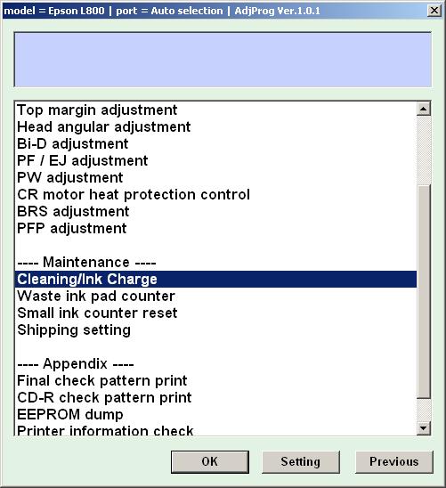

|    Сообщение #8 Отправлено 05 января 2012 - 20:54   Dmitriy_KZ
 Vladimir_2 сказал:
А разве нету способа заставить принтер сделать прокачку еще раз программно?
Можно из этого меню
Прикрепленное изображение: 0000000.JPG
А разве в драйвере принтера в разделе Обслуживание нет двух кнопок - Прочистка ПГ и Усиленная прочистка?
Включай УСИЛЕННАЯ ПРОЧИСТКА!
