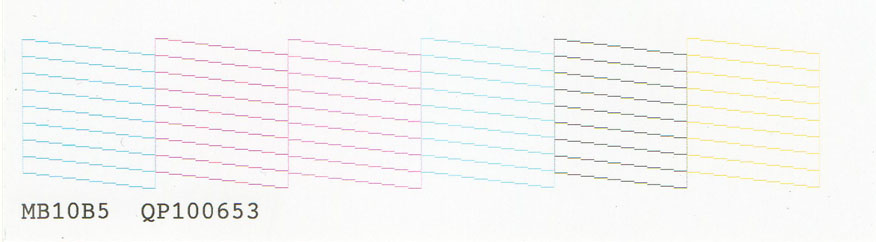

вот еще тест дюз
L800 - первая фотка отлично а остальные полосят Ink-Mate EIM290 от чернилнет залиты сразу - полосит

из всех листов полосатым вылез Лайт Сеан, хотя после этого тест дюз вылез с пропуском одной Лайт Сеан и без одной Сеан
