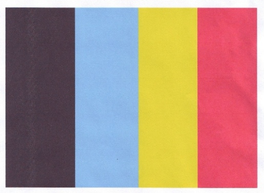

|    Сообщение #14 Отправлено 25 марта 2012 - 12:45   Elsinor01
Добрый день. Использую Epson PX 660 + СНПЧ, и тоже сталкнулся с такой проблемой, но такое стало замечаться после вывода памперса, дабы удостовериться что ничего не пережато, совсем чуть-чуть втянул чернил (при этом фильтра были открыты на снпч, принтер был выключен), принтер стал жутко полосить чеными полосами, после 2-х прочисток все нормализовалось, но все равно при печати в режиме "текст" наблюдаются полосы на равном расстоянии! есть ли решение данной проблемы? или я параноик? =) вот фото, заметьте на чёрном цвете непропечатанность недольшая, и везде каждый сантиметр полосочки горизонтальные. Тест дюз - все ОК! пробная печать - все ОК! Полосы еле заметны, но в оригинале заметны чуть больше.
  • Прикрепленное изображение: Image0001ц1.jpg
|    Сообщение #15 Отправлено 25 марта 2012 - 15:44   Elsinor01
Разобрался, печатал с открытой крышкой, да, действительно это наложение, пару раз сделал карибровку, чуть меньше стало накладываться, ну да и ладно, не буду же я фоты печатать в режиме "текст"!
