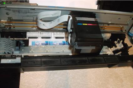

Вот он - "нервотреп"
  • Прикрепленное изображение: фото.jpg
