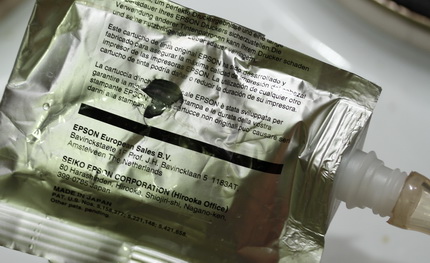

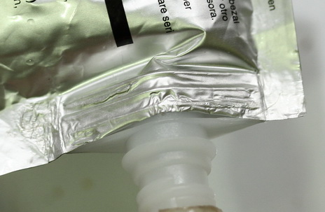

Давно интересовал этот вопрос возможно ли припаять к поллиэтилену от EPSON пластмассовый элемент?
Вот решил проверить. Пакет этот от упаковки обычного картриджа могу ошибаться возможно пакет у самого картриджа сделан из другого материала!!!
Но чтото мне подсказывает что уж больно они похожи своим серебрянным цветом.
К сожаленью настоящего образца (пустого картриджа) нет под рукой.
Цель этого эксперемента понять возможно ли без производства спец инструмента (обжимочные плашки или щипцы)
впаять герметично в пакет носик от Дой-пак, обратите внимание, что у носика есть специальные рёбра!
Эти ребра несут двойную функцию - герметичность, лучшая сцепляемость с плёнкой.

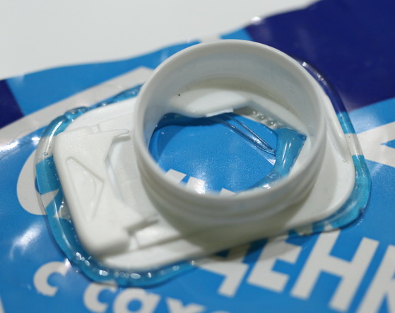

На всякий случай мож кому надо выложу ещё одну фото - эксперемент по впаеванию клапана от обычного сока.
Суть эксперемента - проверить термоклей на прочность.
Как видно из фото клей выступает из зазора между клапаном и плёнкой. На отрыв очень даже неплохо держит.
Если найти похожий клапан но с более герметичной пробкой, то вполне допускаю возможность установки его на пакет,
для ускоренной заправки картриджа чернилами и дальнейшего выпуска воздуха из пакета, что на мой взгляд может
оказаться очень удобным по сравнению с заправкой через штатный клапан обычным шприцем.
