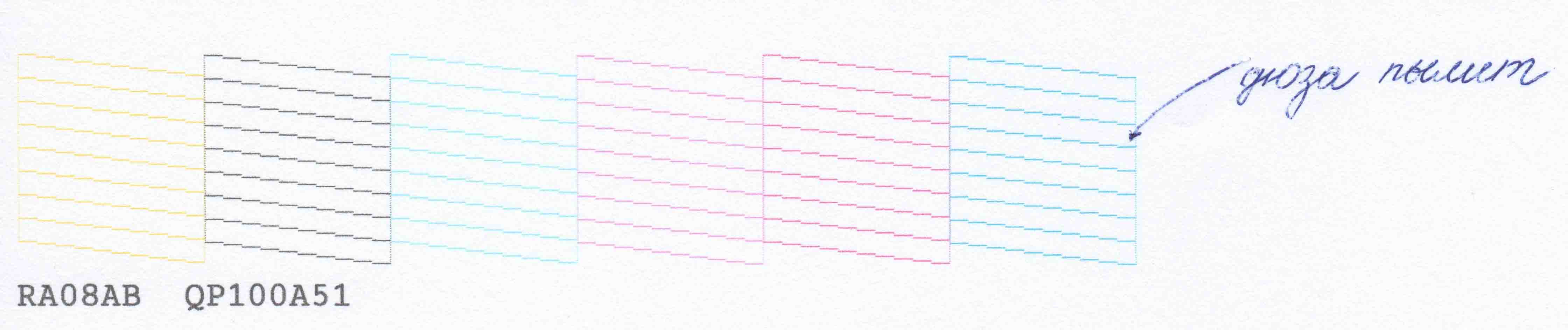

Здравствуйте. У меня появилась проблема когда при печати фотографий 10х15 принтер затянул где-то листов 6-8 точно не помню,что слышно было как печатающая головка терлась по фотобумаге. И после этого пропали дюзы на разных цветах, которые я успешно устранил двумя штатными прочистками(до этого все было отлично проблем вообще с дюзами ни каких не было). После этого бумагу захватывает нормально, но одна дюза на cyan пылит, я уже и бутерброды делал и под давлением шприцом промывал и откачивал зеленым мистер мускулом и всеравно одна дюза пылит и это уже где-то месяц. Может где-то царапина на печатающей головки или попал в дюзу маленький кусочек фотобумаги? Может кто-то сталкивался с даной проблемой прошу помочь. Прикрепляю рисунок на котором видно, что дюза cyan тольще в 2 раза от других(извините за плохой скан).На принтере стои СНПЧ.

Alexseys, если полос при печати фото не возникает, то не обращайте внимание на это.
Со временем должно само пройти, ежели не пройдёт, то и мыть её бесполезно...

Кавказец, спасибо за совет. Полос действительно при печати фотографий нет, даже на быстрой печати. Меня просто беспокоит вопрос, мог ли я "повредить" головку механически то есть что-то там поцарапать или я не знаю что, когда принтер захватил много бумаги и головка сильно терлась по ней ну листов 8 точно было 240 плотности. Так как я головку снимать и не собираюсь, потому что боюсь при сняти, чтобы не сделать еще хуже или убить головку вообще, а посмотреть с низу ну никак без снятия головы. Может там какой то микроскопический кусочек глянца застрял?
Да навряд ли...
Не глянца, а просто микрочастица с бумаги. Даже если снять ПГ невооружённым глазом видно только маленькие чёрненькие точечки и всё...
Поэтому не заморачивайтесь, печатайте как есть, тем более что полос нет...
Если через время не пробьётся сама, то не пробьётся никогда...
А так ничего страшного там нет, ничего вы не повредили...

Я на своем R295 рискнул снять головку,потомучто такое со светлорозовым было-промывал,промывал-ничего,только когда в УЗ ванну с Мистер Мускулом зеленым на 1.5 мин. опустил-все восстановилось
Механически повредить очень сложно.
Приносили принт Р340... Так вот он башкой бился об лоток под диски (причем не только бился, но и проезжал по ней).
Что клиенту и не нравилось - ему нужна была печать на дисках...
После разборки и снятия ПГ обнаружились вмятины на пластине (2 шт), царапины по всей башке. К счастью вмятины были между дюзами, потому тест был приемлемый (косоструи были, но печать терпимая). После этого случая я уже не верю что физически можно угробить пг не снимая её...
А по поводу застревания бумаги - чаще попадается когда снизу к пластине приклеивается кусочек бумаги, но это большая редкость.
Если печать не изменилась по качеству - то все нормально.
