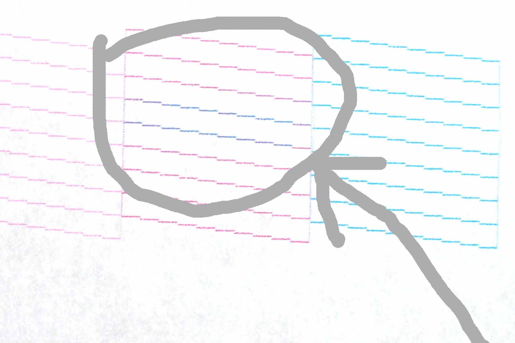

T50, проблема с дюзами дюзы печатают другим цветом

В тех. поддержку эпсона не пробовали обратиться?
Явный брак печатающей головки.
| Сообщение #3 Отправлено 03 января 2012 - 16:14
ПЗК\ДЗК наверное...
| Сообщение #4 Отправлено 03 января 2012 - 16:18
Все немножко сложнее. Я даже не знаю с чего начать разговор с техподдержкой. Что-то вроде полтора года назад купил принтер поставил СНПЧ
, все печатало нормально , а щас вдруг перестало.
использую СНПЧ Инксистем
| Сообщение #5 Отправлено 03 января 2012 - 16:22
Что-то вроде полтора года назад купил принтер поставил СНПЧ , все печатало нормально , а щас вдруг перестало.
sadfat73, промой капу, сделай 2-3 бутерброда, затем сделай пару штатных прочисток...должно помочь...
| Сообщение #6 Отправлено 03 января 2012 - 16:32
Достаточно попечатать всякой цветной хрени чтобы смешанные чернила вышли из ПГ.
| Сообщение #8 Отправлено 03 января 2012 - 16:39
Не в этом у ТС дело, скорее всего в капе собралось какое то гауно, которое налипает на ПГ и не может быть удалено прочистками...
| Сообщение #9 Отправлено 03 января 2012 - 16:47
Чо там может собраться, и главное как? Конечно, есть вариант с не рабочей помпой или слив выведен не туда, но ведь помывка капы эту проблемы не решит.
| Сообщение #10 Отправлено 03 января 2012 - 17:06
Да я имел ввиду от простоев долгих...но если простоев нет,то пара прочисток должны помочь, если же нет то скорее всего перелив это...
| Сообщение #12 Отправлено 03 января 2012 - 17:16
Врятли, гауно давало бы цвет близкий к черному.
| Сообщение #13 Отправлено 03 января 2012 - 17:24
Интересно, а когда чернила сливаются в отработку, они какого цвета, зелёного, или может красного?
| Сообщение #14 Отправлено 03 января 2012 - 17:27
Практически черного.
В любом случае устранение проблемы надо начинать с самого простого.
| Сообщение #15 Отправлено 04 января 2012 - 09:26
Я когда капу по неосторожности промакивал туалетной бумагой с пинцетом,то прогнул металлические ребрышки вниз и помпа не работала.Если в капу жидкости налью.то все работает,а прочистку запускаю и с головки ничего не сосало.Подправил ребрышки и порядок,теперь сосет.Теперь только просто промывкой чищу капу через шприц. А то тоже дюза забилась светлорозовая,и прочистка не работала
| Сообщение #16 Отправлено 15 января 2012 - 09:30
Уважаемые форумчане , спасибо за советы! К сожалению ничего не помогло. Может ресурс ПГ подошел к концу.50000 отпечатков это много ? Буду наверно новый принтер брать.
| Сообщение #17 Отправлено 15 января 2012 - 13:24
Они ходят больше.....снимайте голову,чо нить налипло
печатаем на всем что движеццо
| Сообщение #20 Отправлено 28 марта 2012 - 14:06
У меня идентичная проблема, как у автора. тоже epson t50, снпч инксистем, половину темно-красных дюз печатаются темно-синим. А принтеру 7 месяцев.
