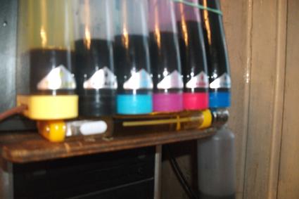

|    Сообщение #25 Отправлено 03 января 2012 - 15:33   Андрей123
Я вот так доноры поднял печать в среднем листов 20-30 в день СНПЧ картриджная ,"вода"-интек
принт для дома и поработе когда - я дома

|    Сообщение #26 Отправлено 03 января 2012 - 15:49   Nikolai67
А про "балансировку" прочитать, понять? Не?

|    Сообщение #27 Отправлено 03 января 2012 - 15:58   Андрей123
Нет спасибо я в курсе просто сегодня 70 листов а4 было . Ща отдохну душой на форуме и опять за работу (долив) и печать
|    Сообщение #28 Отправлено 03 января 2012 - 17:10   Vity@s
Топикстартеру:
1. Выгони чернила из воздушных отсеков доноров в чернильные (набираешь в шприц воздух, вставляешь в воздушное отверстие, открываешь заправочную пробку, давишь на поршень шприца, пока из воздушного отсека не выйдут чернила, закрываешь заправочное отверстие и вынимаешь шприц).
2. Проверь заполненность картриджей чернилами (в отличии от капсул уровень не видно пока не вынешь картриджи), при необходимости произвести дозаправку картриджей (вынимаешь блок картриджей из ПГ, открываешь пробку на картридже, вставляешь в отверстие шприц и тянешь пока в шприц не пойдут чернила, вынимаешь шприц, закрываешь отверстие, повторяешь со всеми картриджами, устанавливаешь блок картриджей на место).
3. Доноры можно приподнять примерно на 1 см, чтобы немного уменьшить разряжение, в моем случае так принтер переживает простои и работает несколько лучше (необязательно, в большинстве случаев нормально работает и когда доноры стоят на уровне с принтером).
4. Если проблема не устранится, то сделай несколько бутербродов (из-за перелива возможно подсыхание чернил на поверхности ПГ).
5. С черным InkTec E0010 существует проблема - возможно придется заменить.
