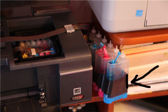

Можно посмотреть на фото укладки чернильного шлейфа?

Чернила какие? СНПЧ какого типа?
| Сообщение #10 Отправлено 03 января 2012 - 13:49
Не правильно заправлено !!! В воздушном отсеке уровень чернил должен быть минимален.

что помимо прокачки можно сделать?
Заполнить доноры как положенно, заменить (разбавить) чёрные чернила. где то так
| Сообщение #12 Отправлено 03 января 2012 - 14:25
чернила inktek e0010
Эти чернила имеют проблемы с чёрным цветом, при простоях возникают подобные проблемы.
Разбавьте чёрные чернила промывкой в пропорции 5 мл. промывки на 100 мл. чернил.
С делайте 5-6 штатных прочисток ПГ.
Только перед этим заправьте правильно доноры согласно инструкции для вашей модели принтера...
Дайте принтеру отстояться пару часов и всё должно быть в порядке...
