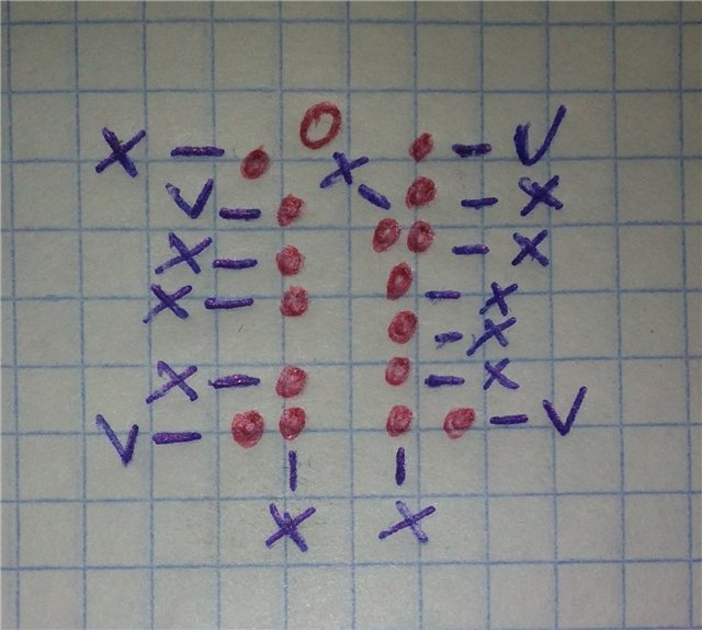

Я решил заняться этим вопросом (от нефиг делать) и каждый контакт на картридже поочередно заклеивал и вставлял в принтер и вот что у меня получилось:
V - светодиод на принтере горит (картридж распознается правильно).
X - светодиод мигает (т.е. принтер неправильно распознает/вообще не распознает картридж).

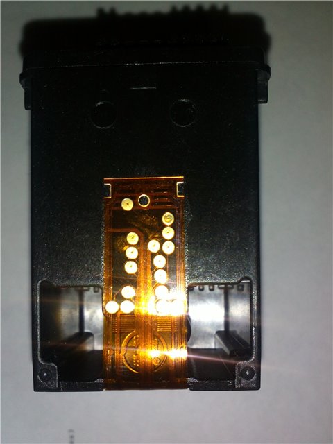

Вот фотография контактов на картридже:
Прикрепленное изображение: 75e90a745ffb.jpg Прикрепленное изображение: 783c2023dfb6.jpg
Но после эти манипуляций - толку 0.
У кого есть какие идеи?

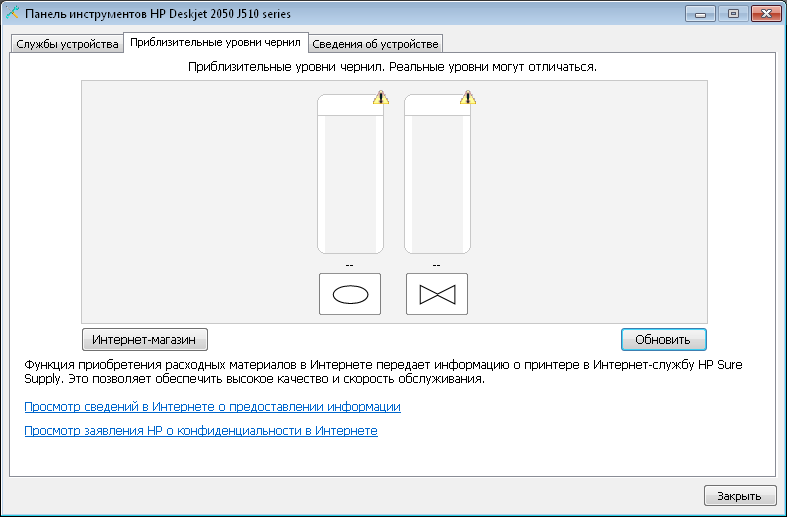

|    Сообщение #5 Отправлено 20 февраля 2012 - 07:52   SOKOLOW
Ну не знаю )) вот у меня МФУ Deskjet 2050 All-in-One J510a .Я искал темы по поводу горения индикаторов ,после пере заправки горели.И Эврика нашел путь обмана картридж вынешь заклеиваешь скотчем ПГ и все перестал гореть, вот косяки этой модели в том что индикатор то не горит а вот сама программа определяет что картридж пуст и соответственно при копировании документа начинаются проблемы приходится сначала от сканировать на компьютер а потом печатать иначе результат копирования оставляет желать лучшего

|    Сообщение #16 Отправлено 02 марта 2016 - 08:47   ITA
MangoDroid,Спасибо за рисунок схемы контактов.Мне на цветной картридж 123 на принтере hp DeskJet 2130 подошла.Я использовала нижний правый контакт,другие пробовала,не видел картриджа.Индикатор продолжает гореть,но печать цветными чернилами самозаправленными в картридж пошла.Принтер написал,что произвел обнуление картриджа.Протестирую насколько его хватит.
