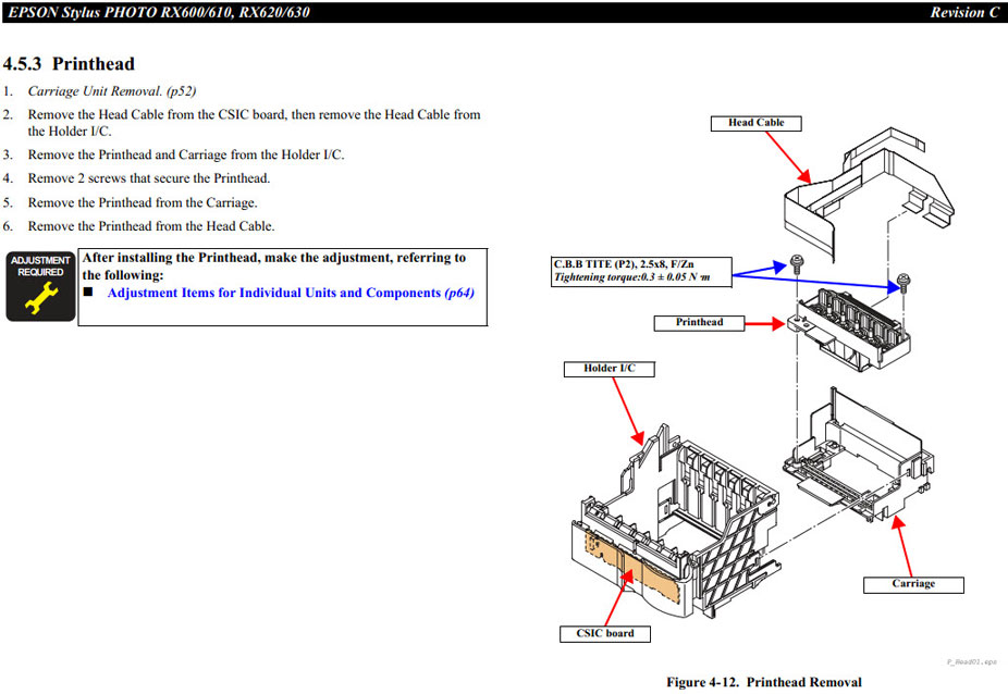

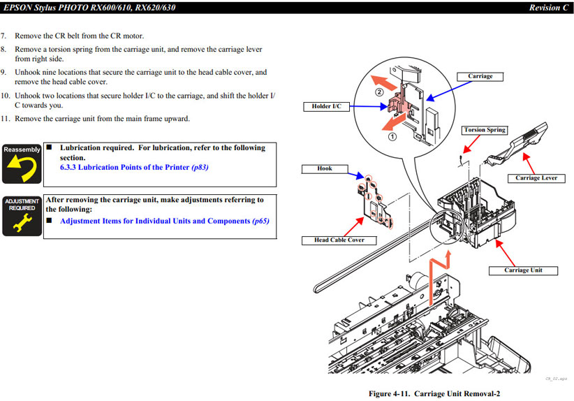

| Сообщение #15 Отправлено 03 января 2012 - 20:55
| Сообщение #16 Отправлено 03 января 2012 - 21:01
Nikolai67
Этот мануал у меня есть,но всё равно не понятно-что и как пошагово нужно делать,тем более английский у меня никакой.Но,спасибо.
