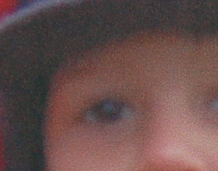

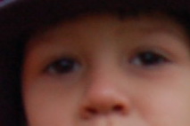

Все привет!
Вот поставил ДЗК с пигментными чернилами DCtec и отпечатал фото .... фотка получилась в мелкую крапинку.
Качество печати стоит на максимуме, бумагу пробовал от Lomond SuperGlossy 210, Matt 230.
Прикладываю примеры сфотканные на зеркалке
Это матовая
Прикрепленное изображение: Матова Lomond 230.JPG
Это на суперглянце
Прикрепленное изображение: Супер глянец Lomond 210.JPG
Подскажите плиз, в чем это может быть проблема, в чернилах или в настройках плоттера?

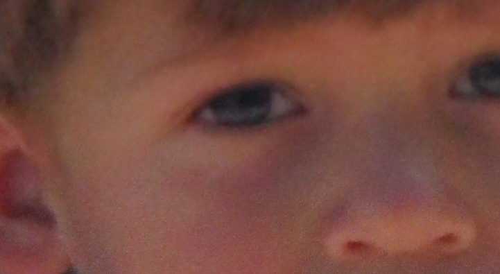

Это оригинал от матовой
Прикрепленное изображение: DSC_5486.JPG
|    Сообщение #2 Отправлено 01 января 2012 - 21:39   NIK102H
Это больше похоже на цифровые шумы, чем на баги чернил и плоттера.
Печать одно или дву-направленная?
Правильно установлена высота головы над носителем?
Активирована функция сглаживания?
Выставьте корректно настройки плоттера---на панели самого плоттера.

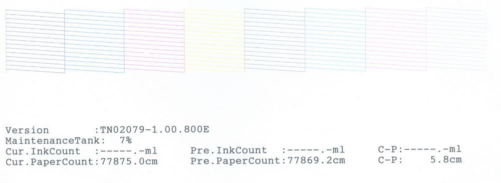

|    Сообщение #13 Отправлено 13 января 2012 - 08:20   alexus
Johnboss, кривоструй у вас. Распечатайте тест дюз на матовой бумаге и посмотрите повнимательнее на вертикальные столбики. Чернила г.....
|    Сообщение #14 Отправлено 16 января 2012 - 21:02   Johnboss
Выкладываю, косоструй не наблюдается
  • Прикрепленное изображение: 2012-01-10 15-22-30_0001.jpg
|    Сообщение #15 Отправлено 16 января 2012 - 21:14   alexus
Johnboss, выложите с большим разрешением, нужно смотреть на стыке цветов, вертикальные линии из точек
|    Сообщение #16 Отправлено 17 января 2012 - 07:55   Johnboss
вот, готово
http://narod.ru/disk...0_0001.jpg.html
