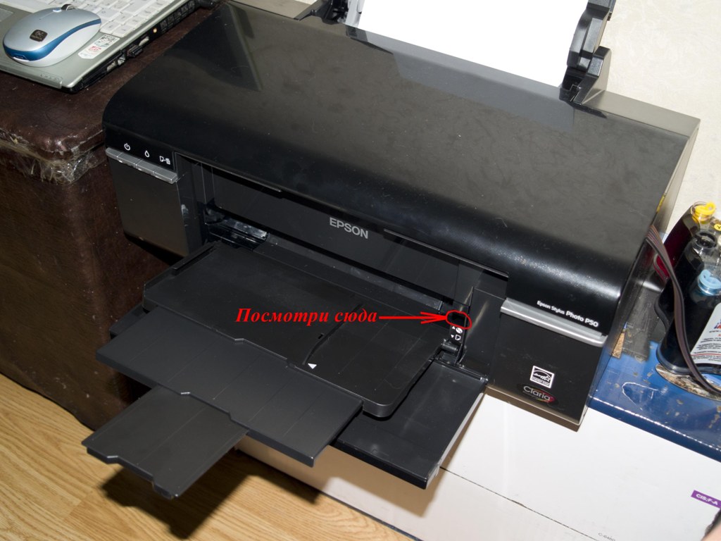

Что показывает статус - монитор? Желательно увидеть скрин экрана.
Да и ещё, обязательно сфотографируйте принтер с лицевой стороны когда выходной лоток открыт.

Посмотри в это отверстие, там есть белый рычажок который при установке лотка в верхнее положение (печать на CD) нажимается, принтер приподнимает каретку и ждёт лоток для CD/DVD (у тебя он щас находится в таком состоянии), при этом при попытке распечатать что либо на листе из податчика бумаги будет такая ошибка как у тебя.
В общем либо датчик просто запал, либо (каким образом не знаю) залит чернилами или ещё чем. В общем ищи проблему в нём.
Можно попробовать нажать на белый рычажок и подержать, и так несколько раз, если принтер не подаст ни каких признаков жизни, то ищи проблему в датчике...

Не получается - если нажать на рычажок (или вставить лоток в верхние гнезда) начинают мигать поочередно все три лампочки - и это все изменения. Четко видно, что переключатель работает. В окне диагностики мигающая стрелка показывает (ее не видно на моей картинке), что неправильно вставлена бумага сверху... то есть, дело, возможно, и не в этом переключателе.
