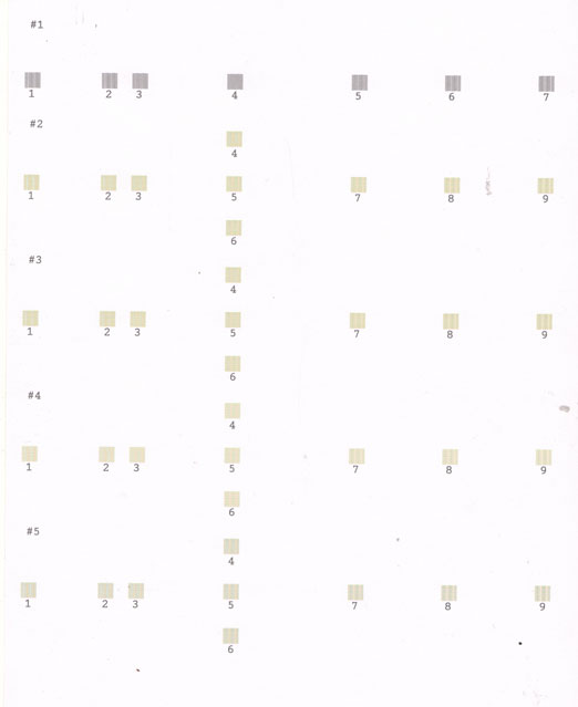

|    Сообщение #9 Отправлено 30 декабря 2011 - 16:20   gawric
сделал
Решётку печатает? <=---------- да
  • Прикрепленное изображение: 123.png

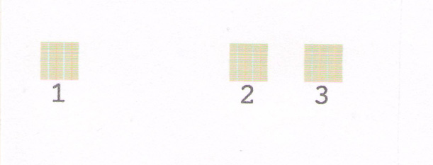

|    Сообщение #11 Отправлено 30 декабря 2011 - 16:45   gawric
Дюз смотрел, был нормальный.
приближенный квадрат
  • Прикрепленное изображение: 4444.jpg
  • Прикрепленное изображение: 3333.jpg
|    Сообщение #12 Отправлено 30 декабря 2011 - 16:48   koka
Ну...ежели это нормальный...какие вопросы...должны быть довольны.
Только калибровка тут до фени...при таком тесте.

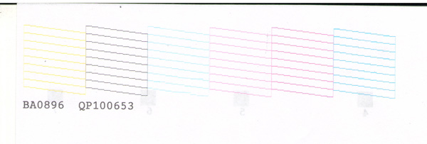

|    Сообщение #18 Отправлено 31 декабря 2011 - 07:58   gawric
с утра
  • Прикрепленное изображение: Scan1.JPG
|    Сообщение #19 Отправлено 31 декабря 2011 - 08:09   Nikolai67
Ну вот, дюзы все, а печатает как с утра?
Кстати, обрати внимание на бумагу, если немного кривая, то ПГ может чиркать по ней и из за этого могут пропадать дюзы.

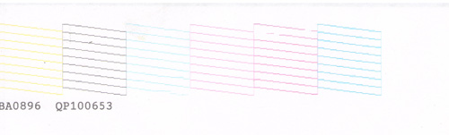

|    Сообщение #20 Отправлено 31 декабря 2011 - 08:53   gawric
те же полосы по всему листу
очень странно, протер "Энкодер – лента с нанесенными на нее делениями" буквально слегка влажной тряпкой и чуток картинка улучшилась.
  • Прикрепленное изображение: 5555555555.jpg
