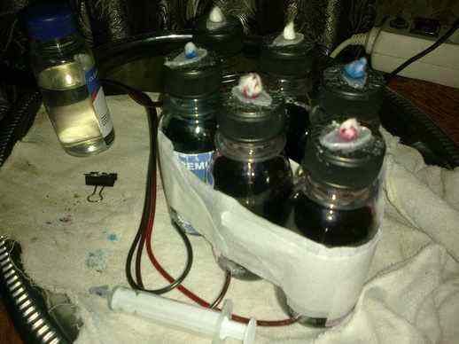

Поэтому, опишу пока словами. Брал баночку с чернилами переливал в баночку из под детского питания, дабы другой подходящей тары не было.
Баночку мыл, сушил феном.
В крышке баночки из под чернил делал отверстие под инсулиновый шприц, приклеивал его с внешней стороны клеем (Клей для шлейфа 19.96 руб) который заказал сам не зная зачем - так про запас. Шприц надставлял колпачком иглы с отрезанным носиком, который тоже приклеивал. Таким образом длина получалась почти до самого дна, но не впритык естественно.
В самой баночке, ближе ко дну, чуть выше риски (и одновременно выше конца колпачка шприца) делал отверстие сверлом, сначала хотел приклеить туда Г-образный штуцер - который заказал к качестве "фильтра" для доноров, но потом решил просто вставить трубку шлейфа СНПЧ - и замазал там же клеем.
Получился сосуд Мариотта как тут
спасибо V&W
Пока ждал пока высохнет - решил промыть печатающую головку. Нарезал капельницу по 1см 6 шт прицы 5 кубовые - обрезанные до 4х кубов - иначе не лезла каретка в корпус. Промувку использовал InkTec MCS-DP для НР, Epson и Canon (100мл) 80.00 руб Промывки ушло где то 20 кубиков, т.е. по 3-3,5 в каждый цвет.
В комплекте с СНПЧ в подарок шла емкость для вывода отработанных чернил, её сразу же бахнул на клей, так как разъем показался хлипким.
Всё, конструкция моя подсохла - решил не тянуть кота за..... начал подсоединять.
Прикрепленное изображение: 27122011048.jpg
Подсоединил, проверил, перепроверил - всё по инструкции, правда запчастей лишних полно - и не понятно куда их девать :) но все держится уверенно и внушает доверие.
Ждать всю ночь не стал "чтоб воздух из ПГ вышел" - читал что InkTec IT6-E0010 за 15 минут теперь готов к употреблению - я 30 подождал для уверенности.
В итоге.
9 часов кропотливого труда, два сверла, клей 20 руб, шприцы 25 руб, фен, баночки из под детского питания, капелька нервов.
Дюзы все на месте, со второй прочистки.
На утро - ни чего не течет, всё печатает - всё функционирует, дома бардак и руки в краске самую малость.

|    Сообщение #2 Отправлено 27 декабря 2011 - 10:53   Кавказец
demossobaka, молодец!
Но в следующий раз имей ввиду, что ёмкости "Офис" ты мог купить в любом магазине который торгует СНПЧ и комплектующими всего за 200-300 рублей,они у всех одинаковые, и за 5-10 минут подсоединить их!
А так молодец!
|    Сообщение #3 Отправлено 27 декабря 2011 - 12:20   aaaa
Просмотр сообщенияdemossobaka сказал:
Очень плохая и морально устаревшая конструкция донора. Садитесь, двойка! :clapping:
|    Сообщение #4 Отправлено 27 декабря 2011 - 12:26   Nikolai67
aaaa, продолжу мысль: и не стабильная конструкция.
|    Сообщение #5 Отправлено 27 декабря 2011 - 12:30   aaaa
Nikolai67,
Согласен на 100%, так как про балансировку говорить даже неприлично (с такими донорами).

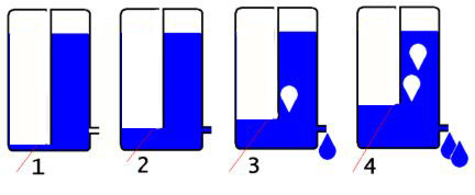

Жаль что ТС не попалась такая картинка или ей подобная. Вот тогда бы точно, всё правильно сделал бы.
  • Прикрепленное изображение: донор.jpg
|    Сообщение #8 Отправлено 27 декабря 2011 - 12:59   aaaa
Да, рисунок хороший.
Только зачем стараться ВО запихнуть внутр, если легче и лучше снаружи?
|    Сообщение #9 Отправлено 27 декабря 2011 - 13:03   demossobaka
Ребята, это вариант от безысходности. Вариант, простой для исполнения, когда хочется, а нет возможности - это про мой конкретный случай. Сам когда читал форум - искал такие варианты.
|    Сообщение #10 Отправлено 27 декабря 2011 - 13:16   aaaa

|    Сообщение #11 Отправлено 27 декабря 2011 - 13:30   demossobaka
koka спасибо. Вариант работает, что удивило, даже булькает при печати. Так приятно было наблюдать это.
Кавказец спасибо. У нас я встречал только HiBlack - по которым не нашел полезной информации и InkSystem - по которым встречаются не очень приятные отзывы - решил уж всё брать у Resetters.
Теперь буду знать, а думал у меня нет вопросов к Вам. :) Просто такие вещи не оговариваются - мол "баночки любые - они всё равно все из Китая" - типа и так понятно - а когда не варишься в этой кухне и не понятно.
То, что сам соорудил СНПЧ,
aaaa Ну СНПЧ громко сказано :clapping: , так.., только доноры - остальное у Ресеттеров взял.
Может кто сказать почему планок из оргстекла много всяких в комплекте, а в инструкции только три или четыре используются. Может остальные для других вариантов укладки шлейфа? У меня они остались валяться в коробке без дела. И что интересно, ни где не просится не чего крепиться дополнительно - всё держится надежно.
Ещё ни где не читал про то что целесообразно всё делать самому - дабы - надежность, малая стоимость конструкции. Типы конструкций оговорены, вроде кто то сам пытается для себя делать и тишина потом. Я так понимаю что конструкция и исполнение готовых вариантов на хорошем счету и не надо заморачиваться и "саморукоделием" :rofl: Так или не так? Или мы на форуме ресеттеров не говорим про это? :rofl:
|    Сообщение #12 Отправлено 27 декабря 2011 - 14:22   aaaa
Мы все узнаем на примерах. Например, у вас даже уровня чернил в ВО не видно.
У меня, например, этот уровень (относительно его делается балансировка донора) прекрасно видно. При смене температуры или атмосферного давления этот уровень уходит не вверх, а вниз, перелива не будет. При заправке донора просто откручиваю пробку, доливаю чернил, (можно на 120% !) и закручиваю пробку. Разве китайские доноры так могут? :clapping:

|    Сообщение #14 Отправлено 27 декабря 2011 - 19:58   demossobaka
У меня, например, этот уровень ... прекрасно видно. При смене температуры ...
Очень плохая и морально устаревшая конструкция донора. Садитесь, двойка! :rolleyes:
Теперь ясно что с моими донорами не так. Прочёл Вашу тему. Познавательно. :drinks:
