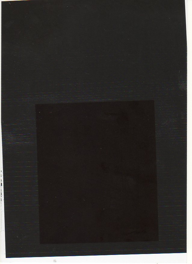

Принтер Epson RX690 - начал печатать фото с перекосом.
Раньше было нормально - чернила те же, бумага та же, бегунок плотно прижимает.
Правда, недавно бумагу замяло, может там что-нибудь сдвинулось? Бумага вроде выходит ровно, а печатает криво.

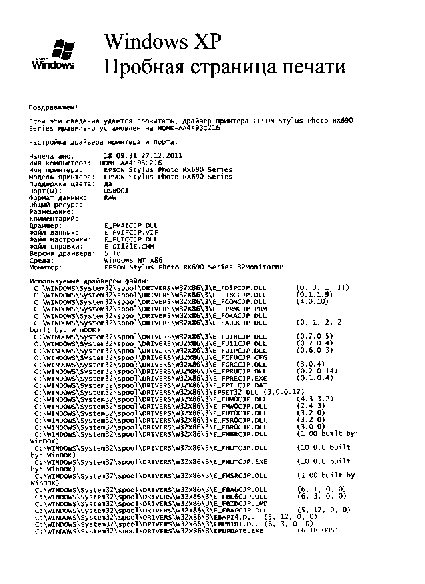

а тестовую пробывали печатать?
у меня такое случается на 6140 когда не до упора стоят держатели бумаги, он захватывает криво, и получается та же картина

| Сообщение #5 Отправлено 28 декабря 2011 - 13:50
Не ровно. От слова "Поздравляем" до края листа 16 мм, а от слова "WinDDK" - уже 17 мм. Если фото без полей, то сдвиг составляет 2-3 мм. Было же всё ровно и чётко!
| Сообщение #6 Отправлено 28 декабря 2011 - 14:42
Печатал при открытой крышке и видно, что бумагу не ровно захватывает (правый край захватывает быстрее и идет перекос). Что-то с направляющими, которые захватывают бумагу?
