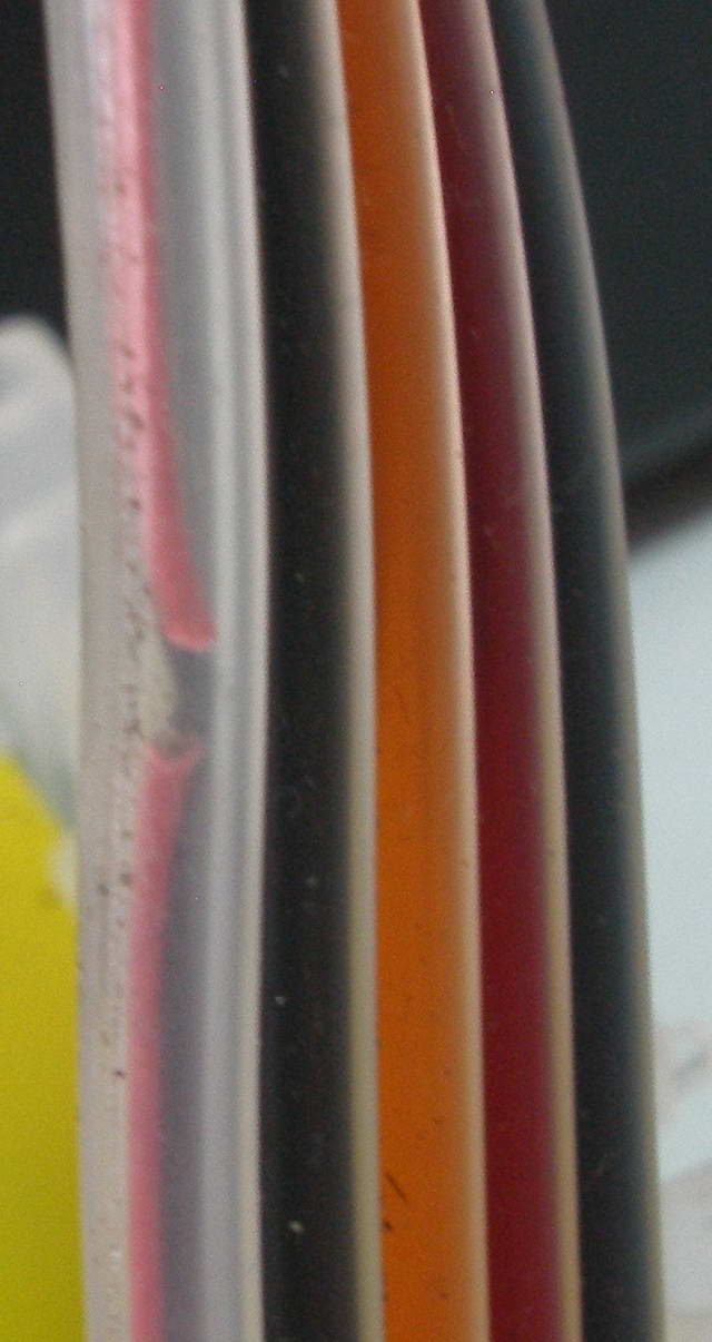

переломился шлейф питания СНПЧ, детальнее на фото.
Система от Resetters на МФУ Epson SX125.
Так вот, кто сталкивался с подобной проблемой - чем можно заменить данный шлеф?
(извините если называю не своими именами, просто еще не встречал определения данного шлейфа)
Решено
Порвался электрический провод внутри ПВХ шлейфа
питание чипов переломилось

| Сообщение #10 Отправлено 26 декабря 2011 - 13:29
у этой модели внутренний блок сброса чипов, но с внешним питанием, поэтому шлейф 5-ти канальный и в одном канале идет питание от USB
Truth no one...

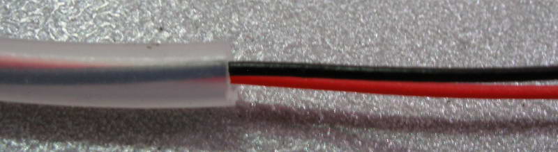

| Сообщение #12 Отправлено 26 декабря 2011 - 13:39
обычная пара питания, которая проходит внутри шлейфа
диаметр 0,5 мм каждого

| Сообщение #15 Отправлено 26 декабря 2011 - 14:15
aaaa,
И как ты представляешь подключение такого капилляра к штуцеру? Куда провод вывести?
Там шлейф на один капилляр больше и по дополнительному капилляру проведён провод.

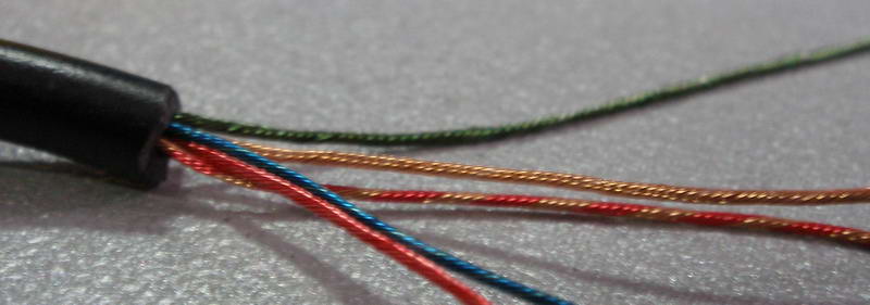

| Сообщение #17 Отправлено 26 декабря 2011 - 14:38
Вот нашел убитые наушники, у них такой шнурок (см.фото)
диаметр 0,3 мм.
Но мне кажется он жестковат даже в сравнении с оригинальным, стоит ли пытаться или искать подобное оригиналу?
(неохота по 100500 раз разбирать-собирать систему)
диаметр 0,3 мм.

| Сообщение #18 Отправлено 26 декабря 2011 - 15:00
провод МГТФ ищи.
| Сообщение #19 Отправлено 26 декабря 2011 - 15:19
А он влезет в капилляр? Как он на излом? Где можно быстро купить на Украине с доставкой Укрпочтой? (если владеете данной информацией)
Truth no one...
| Сообщение #20 Отправлено 26 декабря 2011 - 15:36
мгтф - не имеет сплошной изоляции. Конструктивно - это очень мягкая медь, но она обмотана лентой из фторопласта. При частых перегибах фторопласт сползет и эти две жилки закоротят. В результате вылетит ещё и порт usb.
