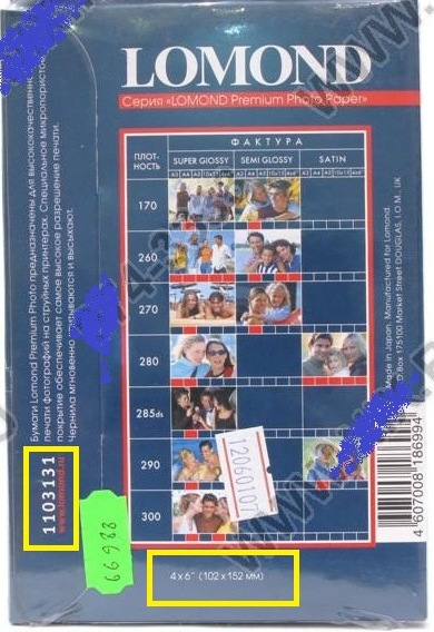

Наверно, потому что больше гуманитарий, чем технарь. Сейчас погуглил и нашел вот любимый многими lomodn (1103131) формата 4"х6" пишут 102х152, в общем эпсон в формате не одинок, осталось только проверить будет ли печатать нормально.
Кстати в эпсоне сказали, что принтер видит что бумага короче и прекращает печатать чтобы лишние чернила не выливались, не знаю на сколько правдоподобно и будет ли он выливать при манипуляциях с датчиком. Наверно более оптимально просто перейти на формат 4" х 6", лишних 2мм наверно и не критично.

Sponsor, значит теперь по порядку:
Во первых как раз таки Lomond не выпускает бумагу такого формата.
Всё так и есть, абсолютно верно...
Нет, если датчик нарастить, то всё будет в порядке, принтер не будет ничего никуда лить и будет допечатывать фотку 10*15 на бумаге любого производителя.
Если у вас нет возможности побороть данную проблему технически, то это как бы единственный способ для вас печатать без полосы...

Не, я вот тоже думал что ломонд не выпускает такую бумагу. Может потому что ее нет в фасовке по 500 листов.

Sponsor, каждому свойственно ошибаться, я просто никогда не видел в продаже Lomond 102х152 мм. В синих упаковках покупал, но она была размера просто ровно 10х15 а не 102х152 мм.
Я кстати печатаю только на таком Ломонде А3, А4, 10х15 (беру по 500 листов).

Искал сегодня lomond 4х6" где-то есть, но далеко а жаба задушила из-за одной пачки доставку заказывать, а где-то говорят, что lomond снял с производства такой формат.
Но главное, что в итоге для себя проблему решил и теперь печатает 10Х15 без полей, протестировал на разных бумагах.
