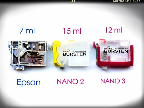

Разочаровался я в Нано3 и в чернилах Ink-Mate.
Заправляю картриджы вставляю в мфу, прокачал далее печатаю. Напечатал фоток 30-40 размером 10 на 15 и начинаются глюки. Уровень показывает уже пусто и требуется замена картриджа. Вытаскиваю и вижу что израсходованно только половина. Еще бывает что картриджи не распознаны, вытаскиваю рамку с чернилами и вставляю на место, все равно так же. Раза 3-5 нужно вытащить и только потом они распознаются.И такая канитель постоянно,уже достала...И еще, после простоя мфу недели и даже дня 4, дюзы приходится прочищать и так постоянно. Залил эти чернила другу в мфу, у него тоже через неделю простоя дюзы пришлось чистить. А еще без профилей этими чернилами печатать невозможно, картинки отвратительные и даже с профилем картинки отдают голубезной. Купил в нашем городе чернила InkTec E-0010, небо и земля по сравнению с Ink-Mate. Качество отпечатков практически как на оригинальных чернилах и ни каких профилей не нужно. Да и по стоимости 100р. за 100мл, а в много чернил 70мл. за 100р.+доставка и покупаешь не чернила,а муть болотную из-за которой траблы с дюзами.В общем в mnogochernl.ru как я понял продают туфту.Это был мой первый и последний у них заказ.

Provari,
Контейнеры НАНО 3 вмещают в два раза больше чернил, чем оригинал.
Заправка их производится в два раза реже - один раз на два цикла работы до момента обнуления.
Проверьте контактную группу и чипы на рамке.
Рекомендую протереть спиртом или WD-40.
У Вас неконтакт - решается банальным соблюдением чистоты.
По чернилам - Вам ответили.
Инктек и Инк-Мэйт - братья близнецы по цветопередаче, только Ink-Mate не пылит.
Так что уверен, что дело в настройках, а отнюдь не в коварном МногоЧернил (контора достойная).
Кода.

| Сообщение #19 Отправлено 24 ноября 2012 - 16:42
Причем тут NANO 3 если у вас трабл с ченилами
Так что не нужно женской логики
Слышь умник, я бы ответил по другому,но воздержусь. Во первых, читайте внимательней и не понтуйтесь. Нано 3 при том что, я зи...лся ловить моменты, то картриджи не распознаны, то уже закончились в них типа чернила. Я не вчера родился и дохера в этой жизни схавал, так что не лечи меня. С самого начала как только я их поставил, начались проблемы.
NANO 3 - это чудо
Нано 3 это развод для лохов.
если чернила вам достались не качественные
А я их не в одной конторе покупал,а ? И почему я должен переплачивать за туфту? Я плачу за обещанный качественный продукт, а не за болотную смесь.
Эти сказки раскажите детям... Повторюсь, с самого начала были траблы. И еще раз повторюсь, не только у меня, специально проверил у друга на его принтере. Наша песня хороша,начинай с начала.
Вы хотите скзать что Интек пылит? Да Интек в разы лучше от Ink-Mate, проверено и многими обоснованно! Лично сам убедился что чернила Ink-Mate от много чернил, болотная смесь. Сейчас печатаю интековскыми, небо и земля, даже не нужен профиль.
zhivchik, а вы на проценте от много чернил? Куда не глянь где есть наезд на эту контору, вы тут как тут. Только от правды не уйти, лажа все рано всегда всплывет на поверхность.
P.S. А в личке то чего перестали отвечать? Как только я делал заказ, вы отвечали незамедлительно. А когда получил заказ и написал про траблы, вы замолкли. Я знал что здесь вас обязательно услышу.
zhivchik, жду возврата денег от Много чернил, иначе подаю в суд. Остаток чернил завтра будет проверен экспертизой и больше чем уверен, косяк найдут. Я ради принципа не отступлюсь, дело не в деньгах. Нехрен людей нае....ать.

| Сообщение #20 Отправлено 26 ноября 2012 - 02:04
Пипец, засунуть бы в одно место это нано 3 производителю. Заправил сейчас картриджи, жму кнопку обнулить и ни хренашечки не получается.Раньше хоть на пятый раз срабатывало. А сейчас десять раз вытаскивал туда сюда и жал эту гребанную кнопку. Попробовал почистить контакты спиртом,хотя мфу новое и все там чисто, но все равно ни в какую хоть ты тресни. Показатель уровня чернил завис в одном месте, ни какой реакции. Как это понимать, нано 3 отличная компания? Туфтогоны еперный театр.
