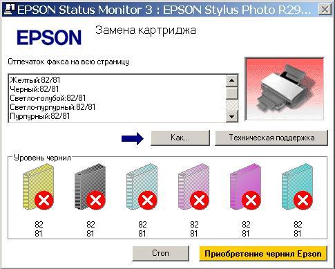

Помогите разобраться. Имею Epson R295 + СНПЧ от "Чернил НЕТ" пользуюсь уже довольно давно. Недавно принтер заблокировался по причине переполнения памперса. Воспользовался утилитой для сброса от resetters. Счетчик обнулился благополучно с 5 раза. После этого принтер работал, но не долго. Так как на чернилах InkTec постоянно возникали проблемы с черным в который раз я решил почистить. Все как обычно "бутерброд" и прокачка смесью дисцилированной воды и MM. Так вот после промывки почему-то появилось ссобщение о замене картриджа причем на всех цветах сразу. Скрин прикладываю. Что делать не пойу. неужели сгорела головка? Может промывка попала на контакты? Хотя врядли. Или это проблема с планкой? Планку снимал без планки вообще чернильницы не определяюся, а с планкой трубуют замены. Помогите пожалуйста разобраться.
Прикрепленное изображение: замена картриджа.JPG
Если так происходит, то скорее всего либо самой планке кирдык, либо промывка всё же попала на плату определения чипов. И в том и в другом случае результат будет одинаковым, то есть как у вас в данной ситуации...
Меняйте планку, не поможет, разбирайте и сушите тогда....

Заклей скотчем контакты одного картриджа, если все увидит кроме заклеенного, то ищи эф2 и проверяй его.

Ну я и не обвиняю программу. Просто решил изложить все нюансы для более объективной оценки. А планка не причем тк. вместо планки вставлял старые свои ДЗК таже самая песня - на всех чернильницвх красный крест :(
А разборка и сушка поможет? Тоесть даже если жидклсть попала на контакты еще не все погорело? Если так , то это обнадёживат. Осталось выяснить как безопасно разобрать и просушить.

Была у меня похожая проблема тоже на Epson R295 с СНПЧ от WWM, сгорела планка с чипами на картриджах так после того даже оригиналы не хотел принимать. Помогла сервисная программа я ею сбросил ошибку (сделал переинициализацию как то так), оригиналы принял я снова картриджы от СНПЧ, снова ошибка и на оригиналах тоже. Сделал повторную переинициализацию, выкинул картриджы с чипами от WWM купил капсулы и суперблок новый.

Почему терять уже нечего? Может там работы всего на два тыка паяльника.
