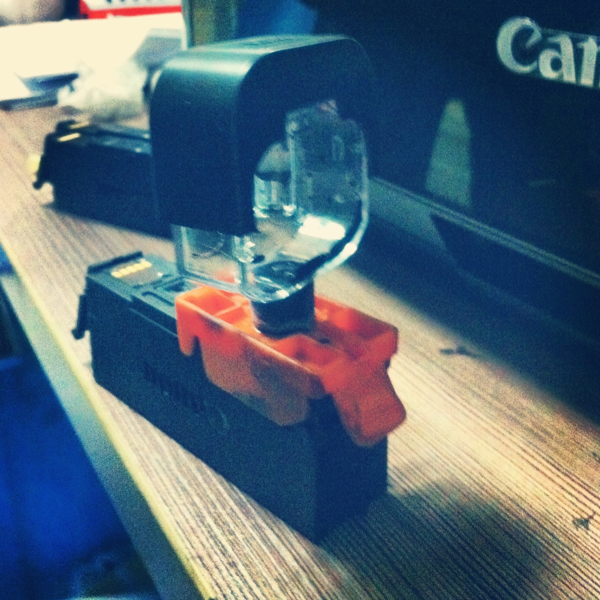

| Сообщение #8 Отправлено 21 декабря 2012 - 16:34
Alex Fox
Да, без полей печатает. Картридж обычный просто сильно маленький, низкий. Влазит не более 4-5мл при полностью опустошённом обсорбере.
