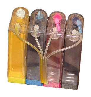

|    Сообщение #8 Отправлено 25 декабря 2011 - 11:58   Nikita1981
Сделайте так - и все будет отлично и красиво.
МФУ Epson TX-109,СНПЧ - капсульная Resetters. Чернила водоростворимые WWM-E73.
|    Сообщение #9 Отправлено 25 декабря 2011 - 13:00   Иванович
Просмотр сообщенияNikita1981 сказал:
Заглушки поставить :biggrin: ? Или это трубки обрезанные?
|    Сообщение #10 Отправлено 25 декабря 2011 - 13:04   koka

|    Сообщение #11 Отправлено 25 декабря 2011 - 13:24   Nikita1981
Прикрепленное изображение: post-13353-1252409797.jpg
Так надеюсь правильно!
Иванович, я сделал так как на фото.
|    Сообщение #12 Отправлено 25 декабря 2011 - 13:30   koka
Правильно.

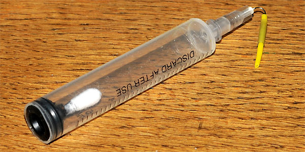

|    Сообщение #13 Отправлено 25 декабря 2011 - 15:27   aaaa
По моему, воздушный фильтр должен быть в СНПЧ. И не только как защита от дураков, у которых пыль рядом с принтером может появиться черт знает откуда. Так как я не имею разных китайских штучек, применил ухочистку. Все вместе, (фильтр, демпферная камера из шприца и его тонкая иголка) составляет систему защиты от испарения чернил.
  • Прикрепленное изображение: filtr.jpg
|    Сообщение #14 Отправлено 25 декабря 2011 - 15:58   Nikolai67
Зачем себе так усложнять жизнь? Не нужно быть таким мнительным.
Насколько я мало печатаю, но почему-то не замечаю, что что-то испаряется, все чернила до дна вырабатывается без проблем.
Вы ж проводили опыты со спиртом, много спирта испарилось? Это при том, что спирт имеет более высокую летучесть по сравнению с чернилами.
|    Сообщение #15 Отправлено 25 декабря 2011 - 17:46   aaaa
да, в некоторых образцах его уже совсем нет. :cool:
(У меня InkTec трехлетней давности, все дюзы на месте).
