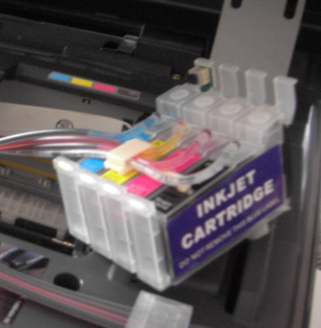

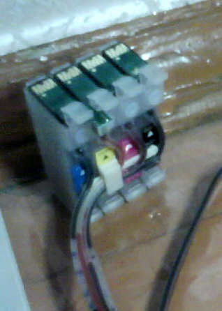

Пару недель назад купил картриджную СНПЧ Oliphant Basic. Установил. Потом переустановил получше.
Чего я только уже с ней не делал... Да и с МФУ тоже. В общем, прихожу к выводу, что всё-таки, принтер в CX4300 не хочет работать с этими картриджами.
Что делать? Уже надоело это всё. Но я не отчаиваюсь и хочу всё-таки добиться хоть какого-то результата.
И вообще, как понять, не бракованные ли картриджи или их чипы?

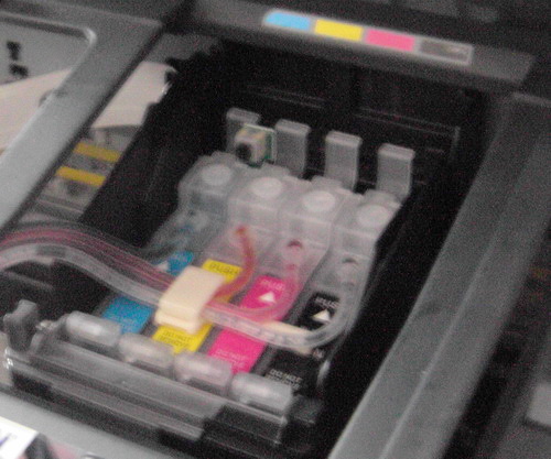

Сначала, когда я только установил СНПЧ, тупо горели две оранжевых лампочки. Т.е. он не видел, ни бумагу, ни картриджи с краской.
Потом я чёт сделал и он увидел бумагу. Потом "побаловался" сервисной программой ServiceFT ( http://reseters.ru/...28&st=0&start=0 ) - сбрасывал памперс, перешивал код головки. В общем, пользовался EEPROM DataCopy (Backup и Restore) и Set Chipping Data. При этом картриджи от СНПЧ находились в ПГ. Итог: принтер при включении МФУ выбрасывает один чистый лист, ПГ выезжает в область замены картриджей, мигают две лампочки: зелёная и замены краски.
До попадания в мои руки, этот МФУ год-полтора стоял без дела с одним чёрным картриджем. Сканировали на нём иногда. С электронно-механической точки зрения всё полностью исправно. Чёрный картридж видит, но не опознаёт. Картриджи СНПЧ не видит вообще :(
Очевидно, что надо промывать головку. Но помимо этого, надо ещё что-то решить с картриджами...

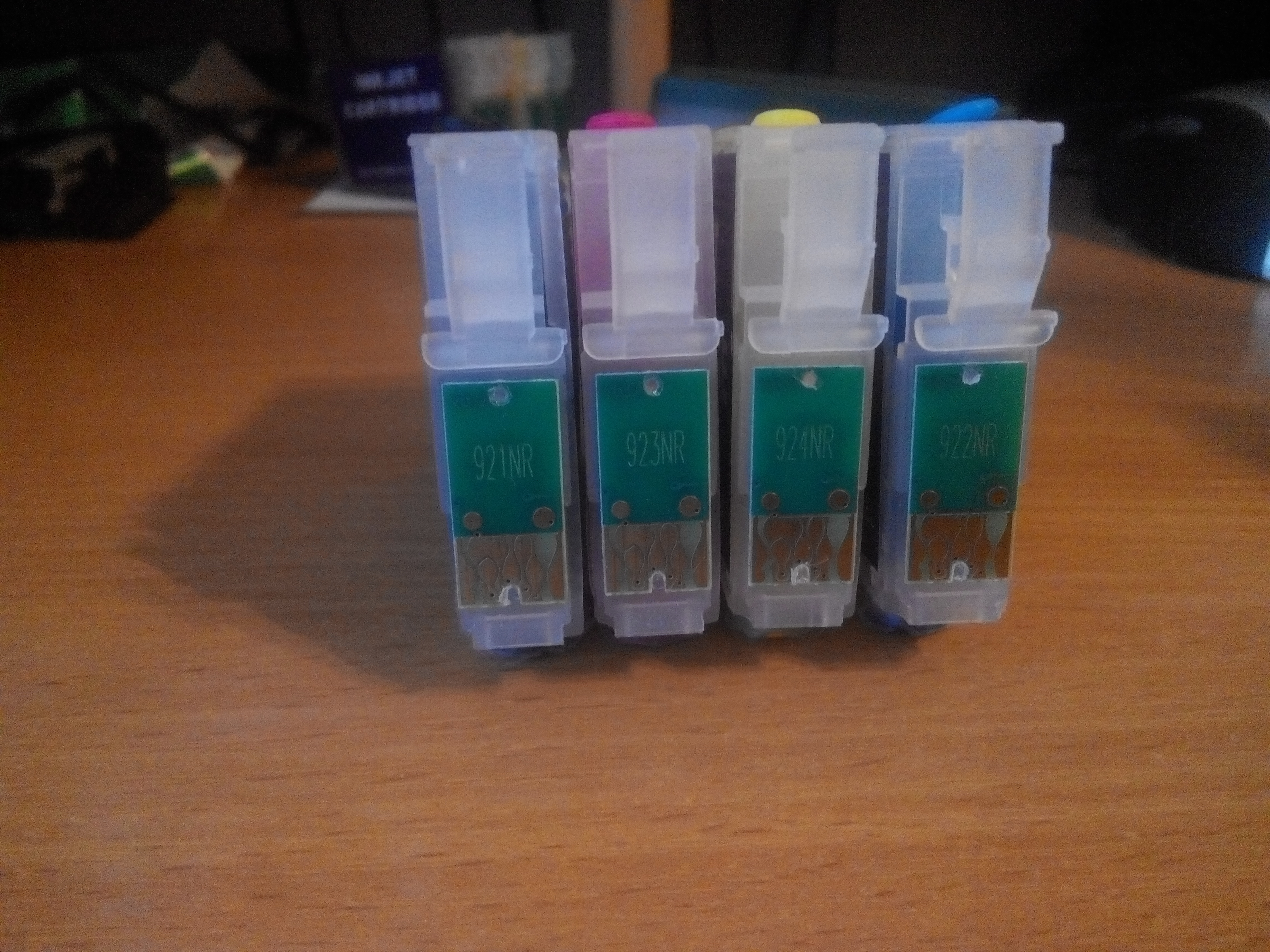

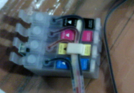

Фото картриджей с разных ракурсов:
Epson Stylus CX4300 "не принимает" картриджи от СНПЧ

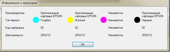

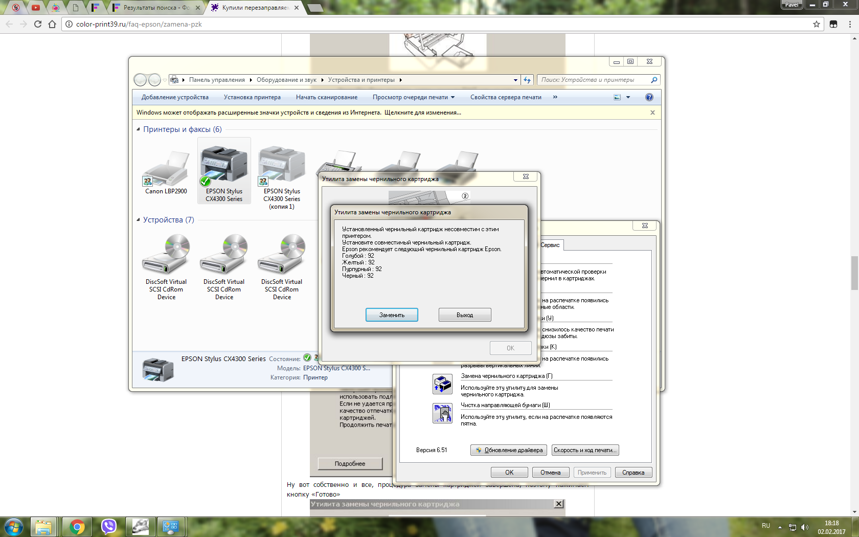

Спасибо за ответ! но у меня к сожалению немного другая проблема(

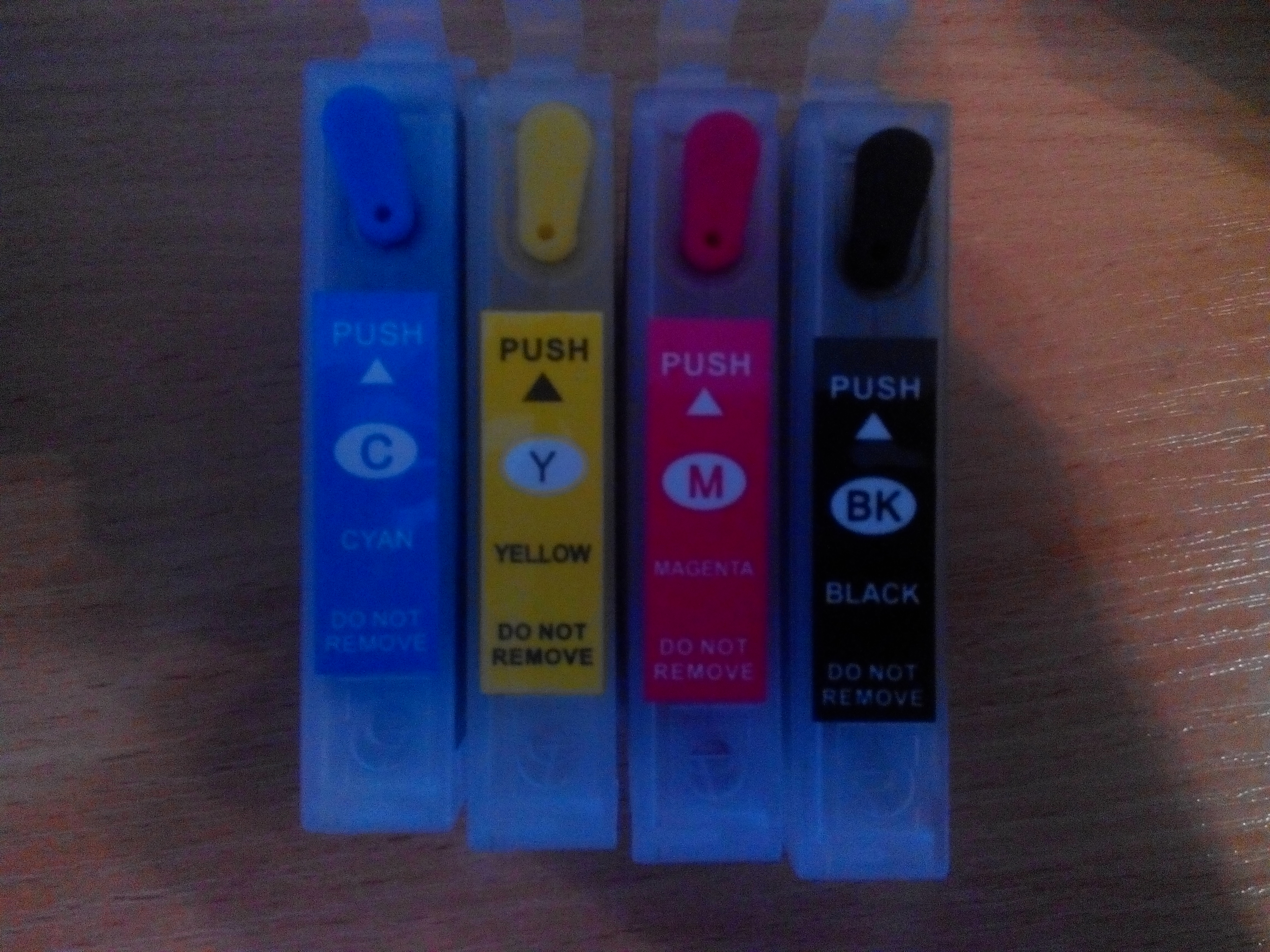

Начну с начала: забрал принтер у родителей, где он простоял 1,5-2 года без работы... купил новые перезаправляемые картриджи. заправил и установил их в каретку, включил принтер, выполнил прочистку печатной головки через стандартный драйвер(с диска), выполнил проверку дюз и увидел 3 полосы черных и одну желтую. немного полазив в просторах интернета решил сбросить памперс через прогу ServiceFT. не помогло... еще немого поискав решил снять и помыть ПГ. собрав обратно принтер не принимает картриджи, устанавливаю через драйвер: "Замена чернильного картриджа", и получаю (см скрины). Помогите пожалуйста

Можно фото картриджей?

JokerBoy, я поражаюсь, был перелив, а он сбросил памперс, зачем нужно было мыть голову? Неси в СЦ, у тебя пред накрылся, если ты прально собрал и просушил голову.

А что если это картриджи с одноразовыми чипами?
Такое бывает... Китайцы всякое впаривают.

сегодня привезут другой комплект который раньше работал и перезаправлялся. попробую с ним...(
