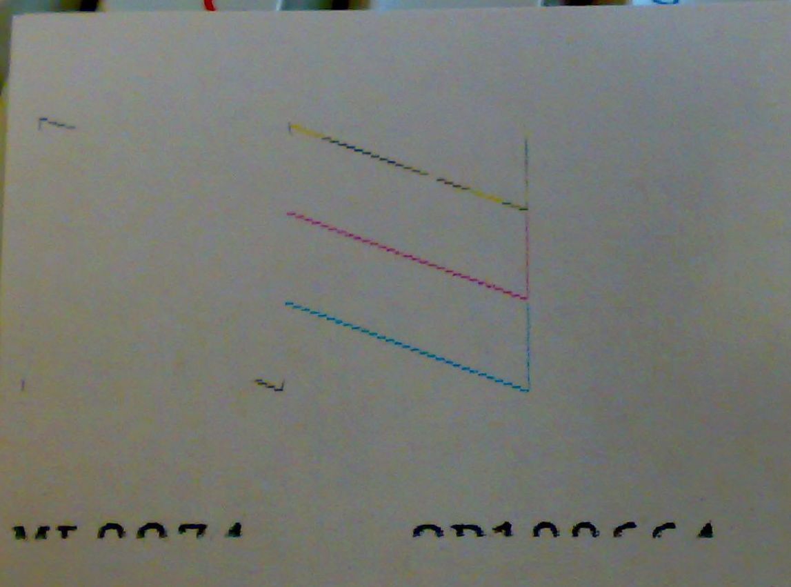

всем здрасте , прошу помощи .принесли принтер а он печатает шаблон фото которого выкладываю .сначала думал забита головка .прочистка ничего не дает .снял головку ,шприцем лил промывку через штуцер,но вот удивление ,все дюзы льют без проблем .ставлю назад голову и снова кривая печать .у кого какие соображения ?
  • Прикрепленное изображение: 22122011928.jpg

* Модель принтера. epson stylus c91
* Какая снпч, что установлено в каретке принтера, что используется в качестве доноров, как они установлены. перезаправляемые картриджи модель не написана наклеек нет. номера 921-924
* Какие чернила, кто производитель. чернила wwm
* На каком носителе производиться печать. простая бумага
* После чего начались проблемы. с ровного места при печати
* Что сообщает статус-монитор принтера. готов к печати
* К сообщению приложите кроп скана теста дюз, не более 100кб. скан приложен
p/s/какие запчасти ван на шары нужны ,мож помогу :biggrin:
|    Сообщение #7 Отправлено 23 декабря 2011 - 07:40   Кавказец
Для начала думаю нужно сменить ПЗК на новые. Далее разбавить чернила промывкой 1:20, то есть берёте шприц 10 мл. и набираете туда 8 мл. чернил и 2 мл. промывки от вашего типа чернил, далее наливаете это в уже новый картридж, и так со всеми четырьмя цветами. Делаем 2-3 штатных прочистки, ждём примерно час полтора, затем ещё пару прочисток и тест дюз, если ситуация улучшится то процедуру повторяем, две прочистки, час простоя, прочистка, тест дюз, печать. Если всё нормально и хорошо печатает, то выливаем свои чернила в унитаз, покупаем новые и печатаем дальше.

танцы с бубном не помогли .мое подозрение на пг. какое ваше мнение?

Вроде как люди пишут что помогает УЗ ванна.
Если этот вариант не поможет или просто не возможен, то возможно ПГ придётся заменить...
|    Сообщение #10 Отправлено 25 декабря 2011 - 10:17   culibin_100
станцованы все танцы .уз ванна была еще до обращения на форум ,я вед писал в первом сообщении что все дюзы льют нормально а печати нет.
