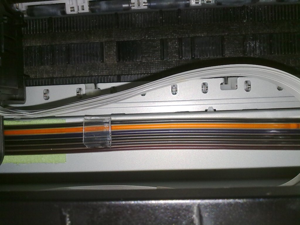

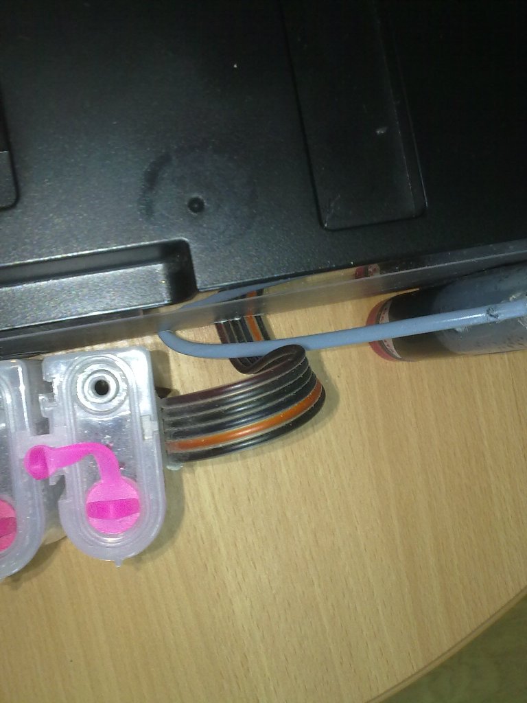

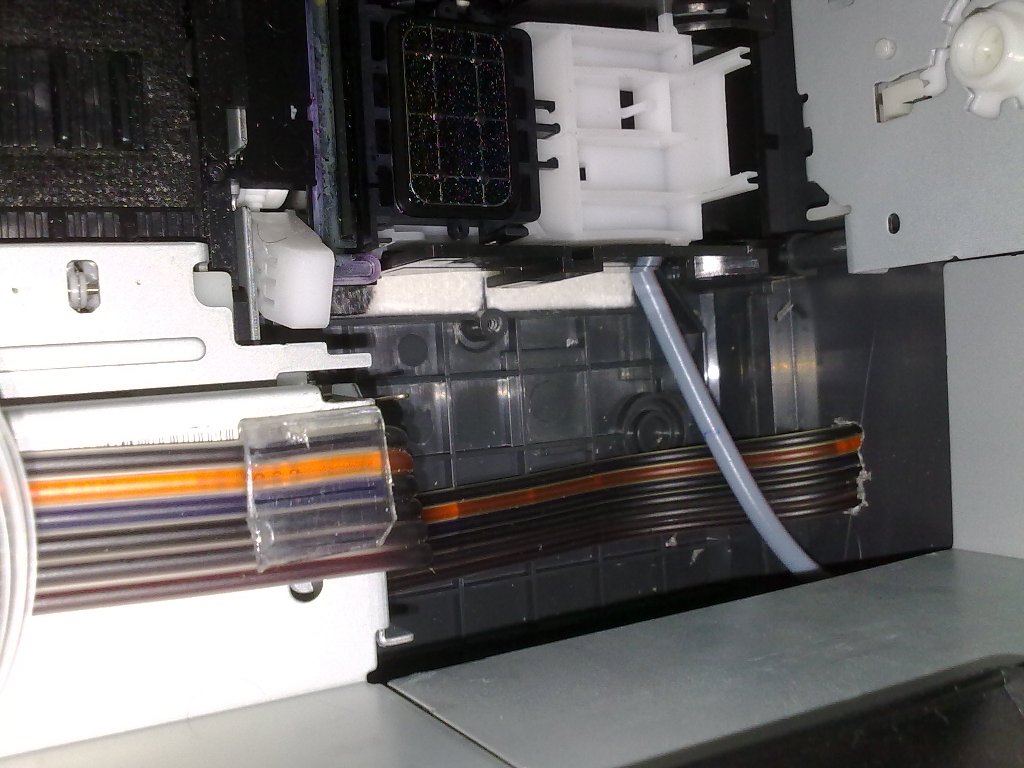

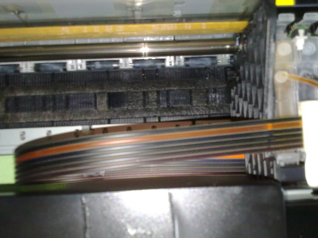

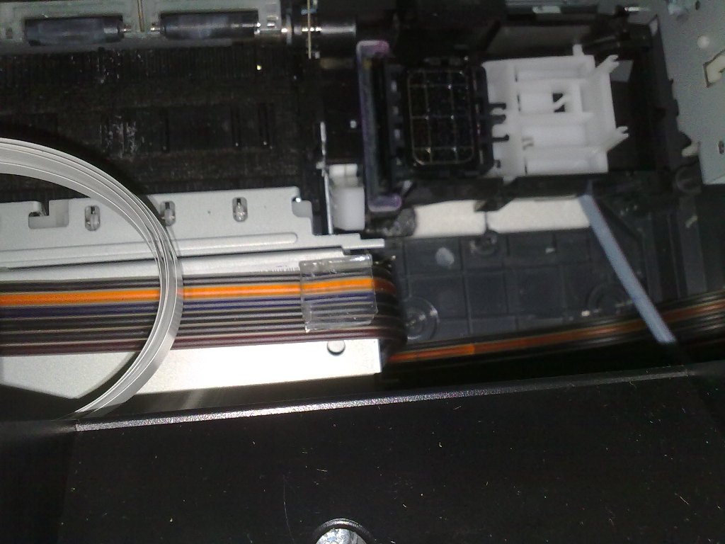

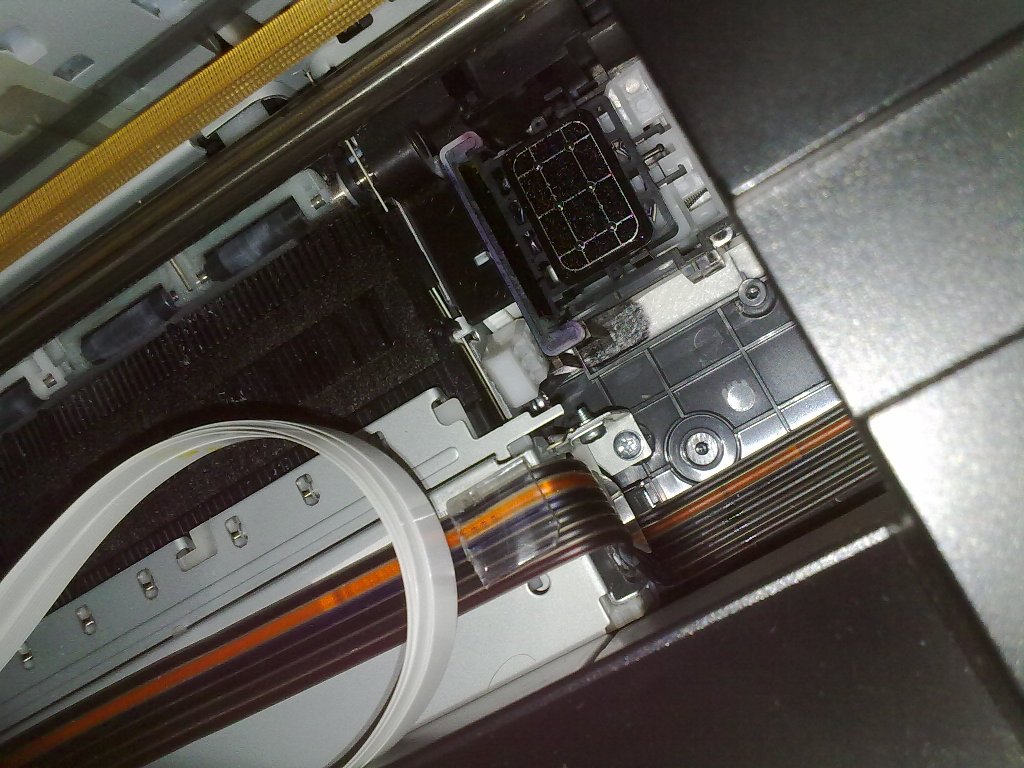

Кавказец, спасибо за фотки. Минимум изгибов, вариант оптимальный! Но пока сверлить корпус не хотелось бы.

|    Сообщение #19 Отправлено 22 декабря 2011 - 16:08   Кавказец
Вот фотки, держите:
Прикрепленное изображение: 1..jpg Прикрепленное изображение: 1.jpg Прикрепленное изображение: 2.jpg Прикрепленное изображение: 4.jpg
Прикрепленное изображение: 5.jpg Прикрепленное изображение: 6.jpg
