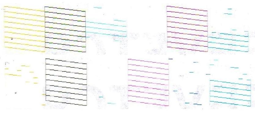

Принтер Epson T50. Заправляемые картриджи IST. Чернила InkTec E0010.
Прекрасно печатал около года. Пережил несколько обнулений. В итоге памперс стал полный. Вывел слив в бутылочку из под чернил. День попечатал, а потом пропал полностью светлокрасный и другие частично. Делал прочистку драйвером несколько раз. теперь желтый пропал и не появляется остальные то пропадут то есть.
Пытался ставить баночку слива на разные уровни - не помогло.
Протягивал ласково шприцем через трубку слива, цвета, в том числе и желтый частично появляются, но при прочистке драйвером картина сразу становится прежней.
Делал бутерброд - не помогло.
Подскажите, что может быть???

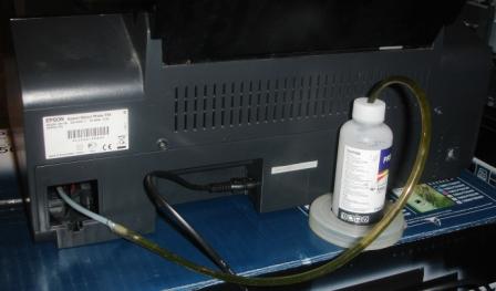

|    Сообщение #3 Отправлено 20 декабря 2011 - 14:06   42Владимир
подключено вот так
  • Прикрепленное изображение: DSC00651.JPG
|    Сообщение #4 Отправлено 20 декабря 2011 - 14:08   Nikolai67
Хреново видно. Отверстие для воздуха есть?
|    Сообщение #5 Отправлено 20 декабря 2011 - 14:12   42Владимир
В крышке сделана маленькая дырочка, чтоб воздух мог выходить.
Трубочки соединены герметично.
сейчас вспомнил, что трубочка была раньше длинной в два раза длиннее, а стояла на таком же уровне как и принтер. Внутри заправлена на 2 сантиметра.
|    Сообщение #6 Отправлено 20 декабря 2011 - 14:16   Nikolai67
Лучше всего конец сливной трубки установить на той же высоте как в принтере она была.

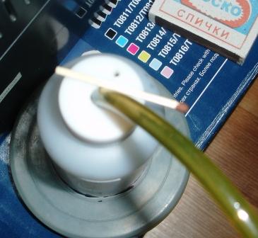

|    Сообщение #8 Отправлено 20 декабря 2011 - 15:16   42Владимир
Дырочка чуть тоньше чем спичка.
  • Прикрепленное изображение: DSC00652.JPG
|    Сообщение #9 Отправлено 20 декабря 2011 - 16:07   Кавказец
Сделайте дырочку немного больше, и попробуйте опустить бутылочку немного ниже, см. на 5-7 чем сейчас есть...
|    Сообщение #10 Отправлено 20 декабря 2011 - 16:18   Nikolai67
Хочешь сказать, что через эту дырку воздух не успевает проходить? Нормальная дырка!
|    Сообщение #11 Отправлено 20 декабря 2011 - 16:59   Кавказец
Нормальная дырка!
Да вроде нормальная, но всё же Т50 в отработку как сумасшедший сливает + трубка сливная задрата сильно все же, поэтому и сказал
|    Сообщение #12 Отправлено 20 декабря 2011 - 17:06   koka
Не в сливе дело...воздух гуляет или наооборот-не поступает в ДЗК\ПЗК...каждый раз разные дюзы "выпадают".
|    Сообщение #13 Отправлено 20 декабря 2011 - 17:16   Dmitriy_KZ
Костя, я сегодня с нечто подобным боролся на 1410... тоже то все нормально, то 30-70% дюз нет... не понравился звук из бутылки какой-то хлюпающий и чавкоющий... переключил на родной памперс - проблемы ушли.
|    Сообщение #14 Отправлено 20 декабря 2011 - 17:20   koka
У меня такого большого диаметра трубка на слив не стоИт...я из каппиляров СНПЧ делаю...
|    Сообщение #15 Отправлено 21 декабря 2011 - 14:01   OZZY.O
Нужно дать постоять принтеру, а проблема скорее всего в чернилах, если ситуация повторяется...
|    Сообщение #16 Отправлено 22 декабря 2011 - 10:59
ГостьSergey506_*
А чернилки то инктек-10... Заправьте ПЗК/ДЗК промывочной жидкостью,.. и + бутербродами его заразу!.. :smile:
