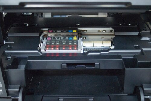

| Сообщение #4 Отправлено 19 декабря 2011 - 21:04
carmen987, Давайте откроем принтер и посмотрим, как будет уложен шлейф? И учитываем тот момент, что уложив шлейф, нам нужно еще дать ПГ возможность беспрепятственно двигаться по своему шасси.
Итог, СНПЧ на Ваш принтер ставить нет смысла, очень мало места, очень тяжело всю эту конструкцию туда всунуть. А теперь еще нужно учесть, способ печати Canon, это как верно подметил zhivchik, не Epson РОБОКОП. И не имеет значения, где сделали СНПЧ, хотя делаются они все в Китае, принтер на СНПЧ не будет работать хорошо.
Я устанавливал СНПЧ на модели 6140 - и это было не красиво. КПК Ваш выход.

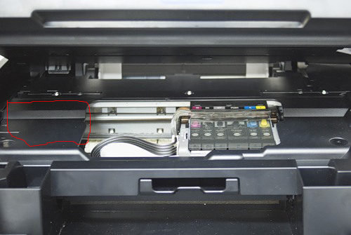

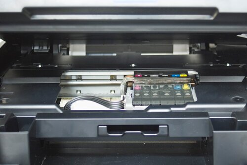

Обычно, поверху, как у всех. Я так уложил на MG6140 и даже крышку полностью закрыл, клиент был как слон доволен, потому что ему заявили что на этот принтер вообще якобы СНПЧ невозможно поставить, ко мне случайно попал.
Только вырезать пришлось немного вот здесь вот:
А разве там не столько места, как в Canon IP 4600, 4700?..
Нет, там ещё меньше, вообще
Здесь соглашусь, тяжело её туда всунуть...

Кавказец, А вы не могли бы сфоткать проложенный шлейф на 6140? не знаю как у себя проложить.
| Сообщение #9 Отправлено 05 февраля 2014 - 15:34
Нееее, там жёстче, ИМХО.
Лучше принтер, крышку снять, верхнюю половину принтера - до поддона снять, и удобно все делать и обслуживать. Я так половины снимал, некоторые модифицированные резал, потом перекидывал на новые аппараты. Если МФУ-шка, то там места хватит голову сканера снять, шлейф откинуть и положить сканер рядом. Неэстетично конечно но удобно обслуживать, если МФУ. А вообще для МФУ лучше ПЗК использовать.
