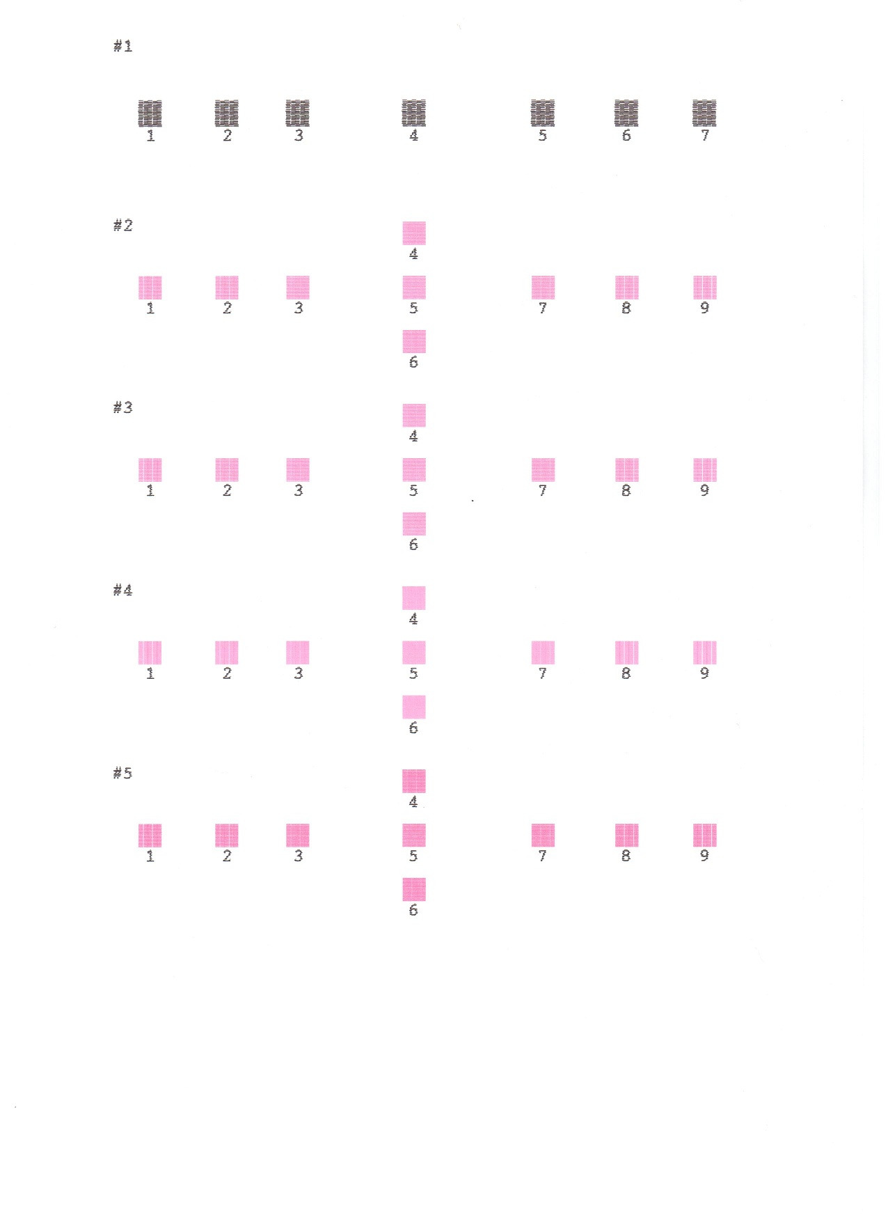

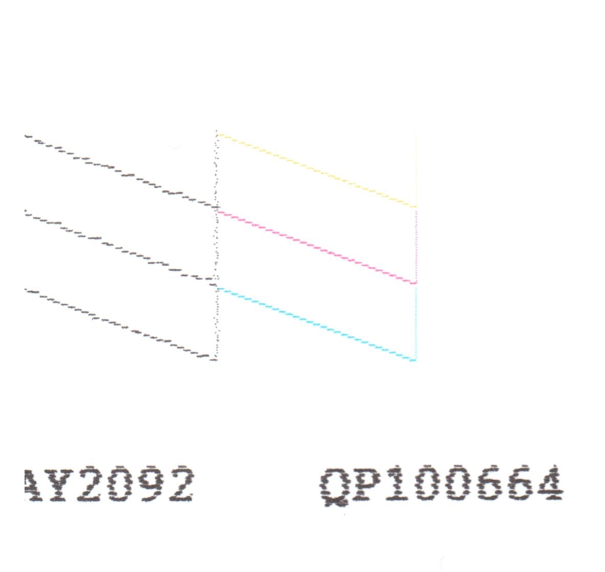

Здравствуйте, проблема состоит в том, что принтер EPSON T27 печатал с "разрывами" только черным цветом, штатная калибровка выдает такое:
. Решил воспользоваться Adjustment Programm - AdjProg, после ввода серийника он перепрошил принтер с T27 на T21. Так подстройка и не помогла, Картриджи использую PATRON. Люди добрые, помогите пожалуйста. Как перепрошить обратно на T27 и как откалибровать головку?

А никак не откалибруешь при таком состоянии...Сначала от "косоструя" избавиться нать...А как-есть на форуме-ищите, читайте, творите.
