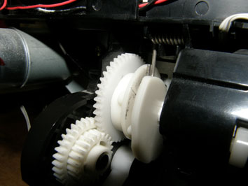

Вот такая проблема после разборки и чистки не получается собрать R200.
В сервис мануале расположение шестерен в APG Unit
как на фото
У меня как на следующих
Из за этого не становится приемный лоток бумаги. Если его всёже удается приставить к месту и прикрутить, то подпружиненная плита поджимающая бумагу к роликам оказывается отжата назад как при вставленных 200 листах. При запуске каретка несколько раз ходит туда сюда и становится с миганием обеими диодами одновременно с частотой примерно 3 р в секунду. Оптопара на каретке чистая.
Как правильно поставить шестерни? В СМ что-то не нашел как они выставляются (как сдвинутся могли тоже непонятно при разборке ничего не проворачивалось)
На третьем фото еще одно фото из мануала
Проблема в R200 шестерни в APG Unit Проблема в сборке R200 как располагаются шестерни в APG Unit

С виду правильно стоЯт...нет на этой модели никаких меток...простой узел.
| Сообщение #3 Отправлено 18 декабря 2011 - 21:37
Но что-то не дает нормально стать лотку приемному нивкакую. И каретка после нескольких проходов из конца в конец останавливается не доходя 3 см до парковочной зоны.
| Сообщение #4 Отправлено 19 декабря 2011 - 01:53
не понятно как у тебя стоят !
| Сообщение #5 Отправлено 19 декабря 2011 - 23:54
На 180 градусов от СМ овкого фото. Поэтому прижимная плита упирается в Полумесяц
| Сообщение #6 Отправлено 21 декабря 2011 - 18:00
Я попробую подробнее описать проблему. Решил снять СНПЧ и поставить ПЗК. Уйти от глючного SCASI чипа. И прочей лабуды со шлейфами. Заодно почистить принтер.
Снял боковины. Снял верхнюю часть корпуса. Чтоб почистить и промыть капу решил снять поддон -иначе по СМ к капе не доберешься.(так-же по идее меняется памперс) Для этого снял лоток подачи бумаги. Всё промыл, собрал. Долго пристыковывал лоток. Поелозит и мигает красными диодами. Ведет себя один в один как на видео у форумчанина -http://reseters.ru/index.php?showtopic=28109 - и останавливается там-же, не доходя 3 см. до парковки. В этом процессе до прокачки дело даже не доходит. Разобрал. Проверил датчик на каретке-оптопару. Чисто. Собрал та-же лабуда. До разборки работал. Ломать ничего не ломал. Что не так собрано? У меня только одно сомнение -это лоток бумаги. Еле еле запихивается. Попробовал отсоединить привод и провернуть на 180 в положение как в СМ. Становится лоток нормально. При включении проворачивается в это-же положение и после опять мигает. Что же может быть.
