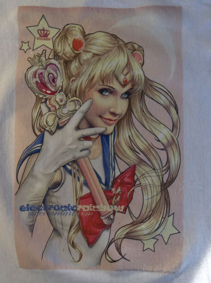

Человек с http://forum.trade-print.ru/ говорит что пигмент именно после некоторого времени полимеризуется... значит это не обычный пигмент. Буду брать. Сравнивать есть с чем. Так что мой пост выше считать пока не подтвержденным.
| Сообщение #30 Отправлено 03 сентября 2012 - 21:37
| Сообщение #32 Отправлено 04 сентября 2012 - 16:24
да...это уже после стирки.

| Сообщение #40 Отправлено 10 мая 2013 - 06:08
ГОСПОДА,ТОВАРИЩИ. а у кого нибудь продолжение истории с этими чернилами было? на ткани очень даже красиво получилось неужели не нашлось применение данных чернил?
