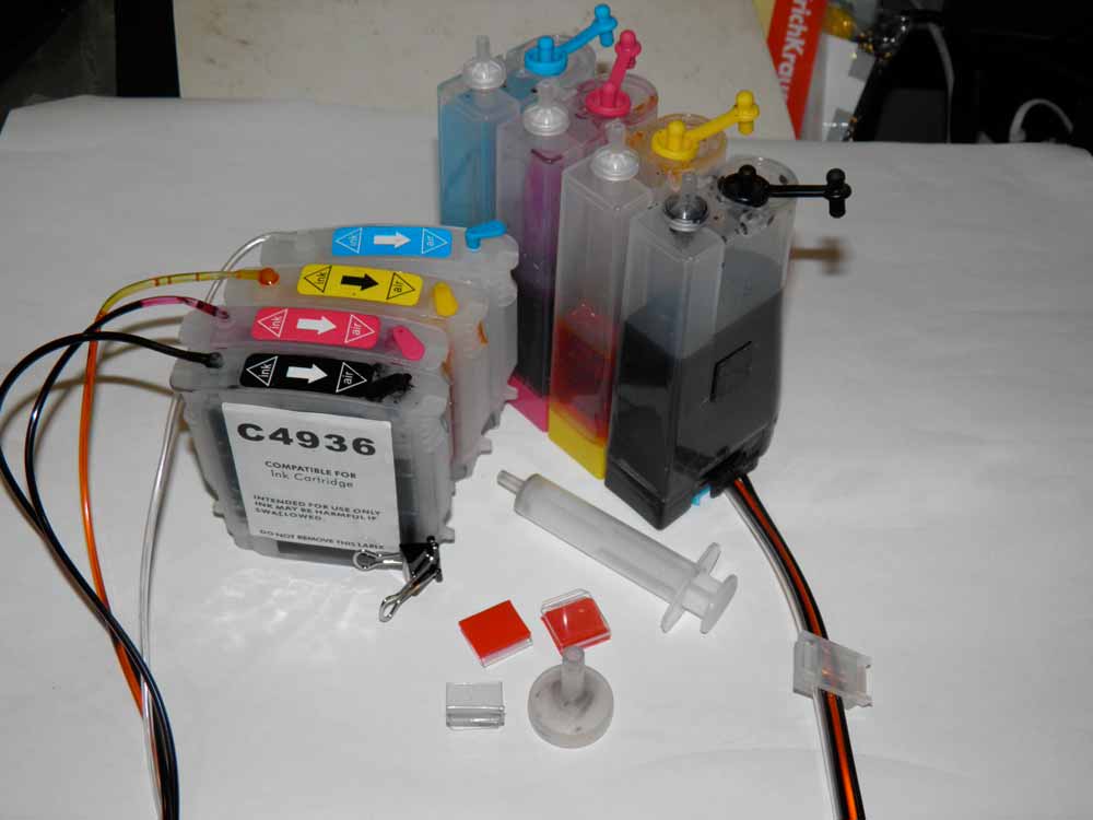

Принтер hp k5400 Pro. Установлено СНПЧ компании resetters в соответствии с прилагаемой инструкцией.
Через некоторое время стал моргать датчик черного картриджа. При диагностике выдает сообщение: сбой картриджа, картридж неправильно установлен в принтер, в картридже нет или мало чернил, картридж поврежден либо неправильно осуществляется его вентиляция.
При замене на оригинал (только черного картриджа) принтер начинает работать. Проблема именно в черном картридже от СНПЧ.

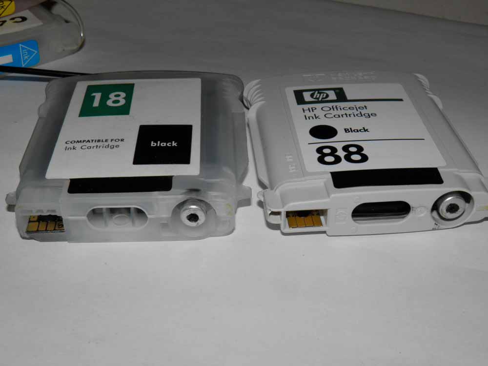

Установите на картриджи СНПЧ оригинальные чипы (не закончившиеся) и проследите, чтобы в картриджах была вставлена снизу заглушка (вместо помпы на оригиналах). В комплекте идет.
Если чип "не закончился" то при постоянно твердой "помпе" он не закончится никогда.

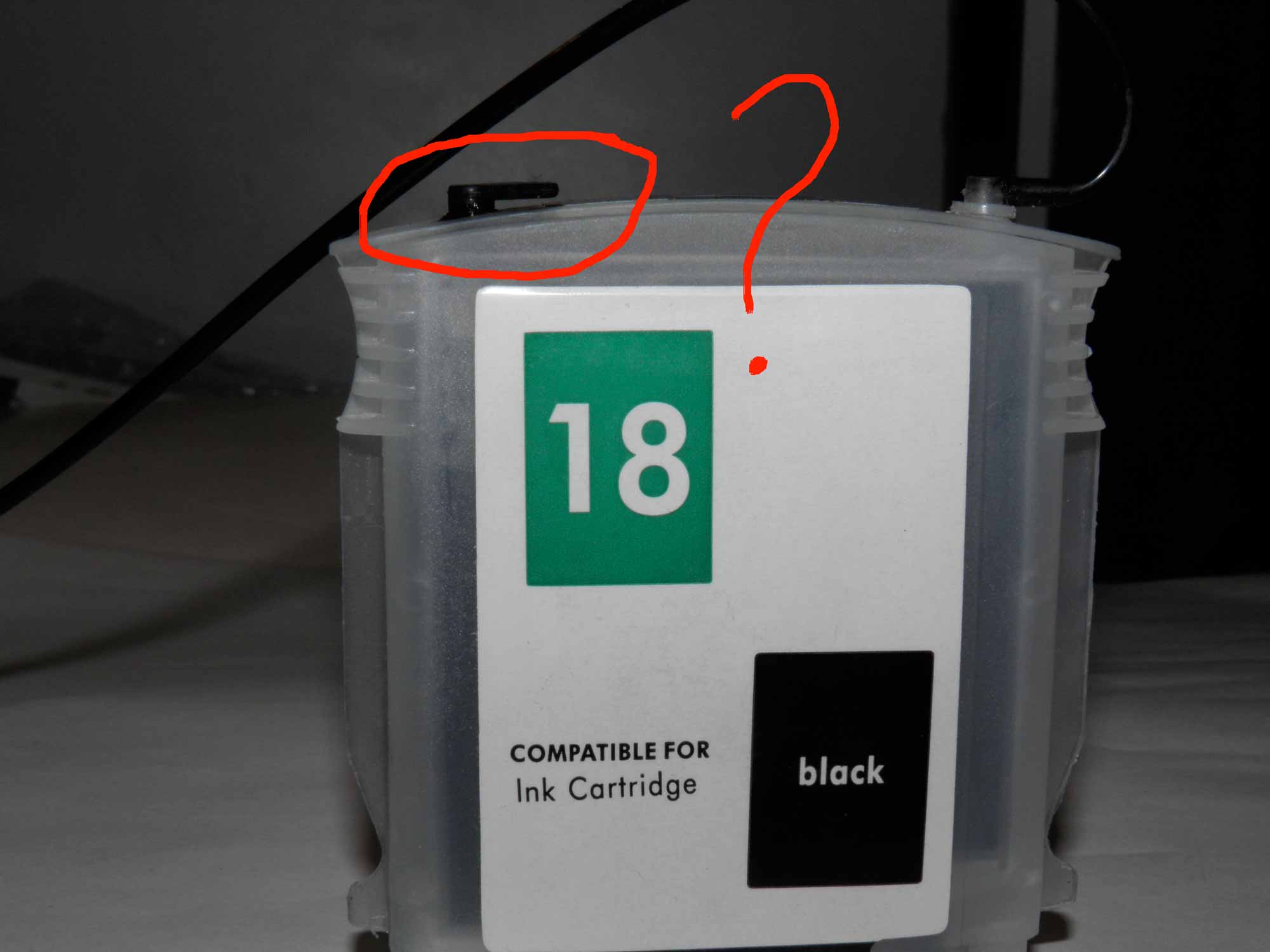

Та заглушка которая помпу глушит...там же мешка резинового нет в ДЗК\ПЗК...вот и надо она.
| Сообщение #7 Отправлено 20 декабря 2011 - 17:51
| Сообщение #8 Отправлено 20 декабря 2011 - 17:57
та заглушка, через которую воздух откачиваем, или я что-то путаю?
написал же СНИЗУ картриджей ВМЕСТО ПОМПЫ
| Сообщение #9 Отправлено 20 декабря 2011 - 17:58
Так нету я так понял у них этого...заглушки чёртовой.
На фото не вижу её.
На фото не вижу её.
| Сообщение #10 Отправлено 20 декабря 2011 - 18:06
| Сообщение #11 Отправлено 20 декабря 2011 - 18:09
Заклейте вот эти "овалы" на картриджах "оргстеклом" от СД диска...прямо поверх картриджа на клей кусочек по всему овалу с "припуском"...что бы плоскость была и поставте всё назад и пробуйте...чип тоже желательно проблемный заменить...для проверки можно на оригинальный.

оригинальные чипы в перемешку с дзк-овскими могут конфликтовать. Лучше менять все чохом. А клеить их надо двухсторонним скотчем.
| Сообщение #13 Отправлено 22 декабря 2011 - 16:06
Замена чипа на черном картридже решила проблему. Принтер картридж "видит". Спасибо!
А вот попытка заклеить "овалы" хотя бы картоном, закончилась неудачно. При тесте, после включения, картриджи "выплевывает" из пазов.
| Сообщение #14 Отправлено 22 декабря 2011 - 18:03
Ну тады ненадо заклеивать.
| Сообщение #15 Отправлено 22 апреля 2012 - 07:00
Я заклеиваю место, где должна быть помпа, обычным скотчем. Только полоска должна быть подлиннее, аж на боковины заходить, чтобы скотч держался крепче. Со временем, кончно, он может растянуться, но зато толкатель не сломается и картридж не выталкивается.
