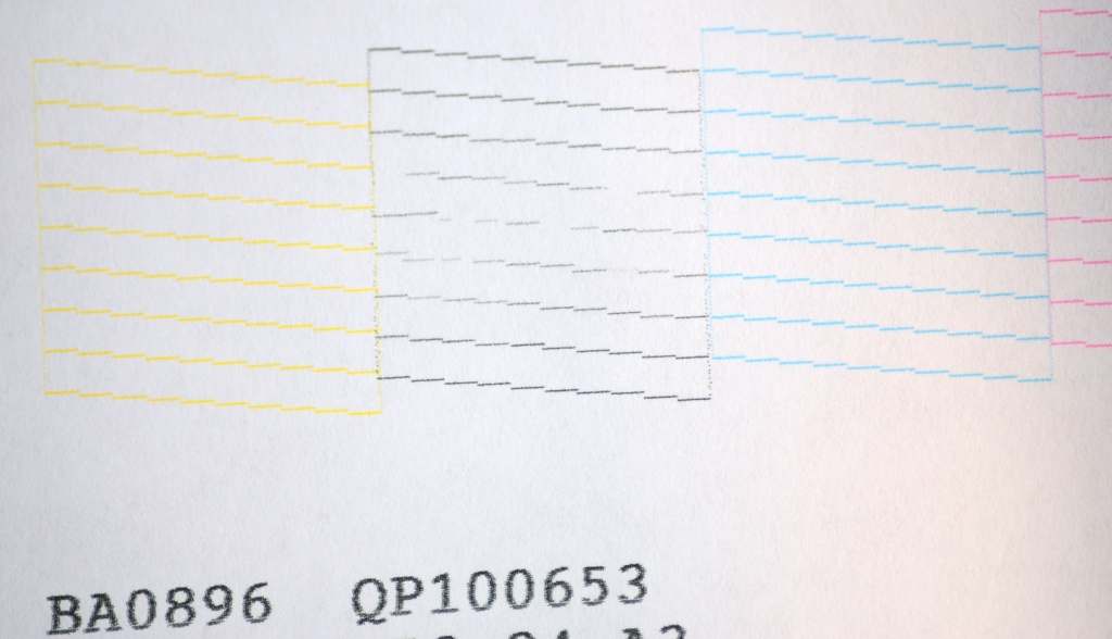

Через полторы недели стал замечать на черном полосатость, проверил дюзы, пропало пару делений на черном, и середина черной сетки сероватая, сделал прочистку, появились все дюзы но середина серовата.

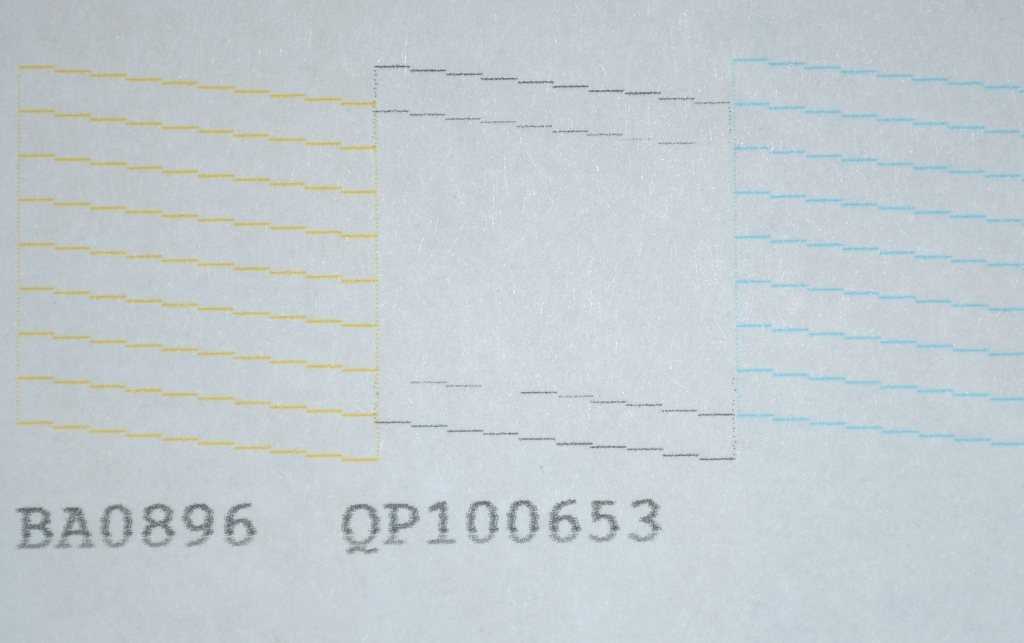

Следующая печать на следующий день и тут началось. Сразу включил, сделал тест дюз, все 100% на черном середина пустая, только по краям ступеньки в два ряда, делал чистки бесполезно, без изменений.
Вставил оригиналы, сделал несколько прокачек, стала середина постепенно появляться на черном. В общем дошел до такого состояния и оригиналы на исходе (см. в прикреплении, сорри, сканера нет, делал фото) В общем поставил обратно ПЗК, чистки печати, в принципе почти все вернулись, кроме трех ступенек и одной прямой на две (Но середина по прежнему серовата) В понедельник пришел с работы делаю тест дюз, опять черный середина пропала, во вторник пришло все к тому моменту когда ставил оригиналы. В чем причина? Брак? Не проходимость в дюзах?
Черный EIM-290A от чернил.нет
Пропадает черный на Epson t50 черный не печатает

Каждый день тест все меньше и меньше дюз показывает. Сделал прокачку чернил, еще уменьшилось.
Такое ощущение что чернила из картриджа не поступаю или слабо тянуться в ПГ.
Партия черных чернил O-13/3

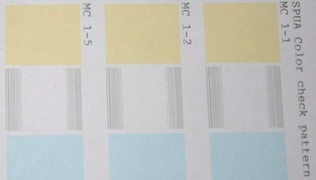

Поставил новый комплект ПЗК, та же песня.
Старый черный промыл промывкой OCP RSL, так же залил в картридж, сделал прокачку несколько, перестали видны полностью дюзы т.е. промывка в "голове".
Так же промывку налил в капу и запорковал голову. Так простояло 10 часов, сделал прочистки, поставил новый комплект ПЗК. Та же песня, никаких изменений.
ПыСы: Что ж так не прет, мля... Первый домашний фото принтер и тут же такие косяки начались. Когда-то два года работал с R270, поражался какие он нагрузки выдерживал и хоть бы что ему.
Тесты последние.
Тесты последние.

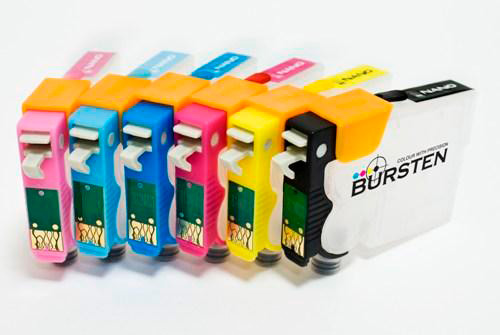

В общем неделю чистил ПГ. Капал жидкость OCP Rsl на капу, парковал головку, на след день откачивал из капы смесь + залил в черный картридж жидкость и прокачку печать, сегодня с утрица бутерброд один, съездил купил черный так же от ИнкМате, но в другом месте и взял не желтую бутылочку а прозрачную, вставил новый комплект ПЗК, и о чудо черный сразу появился полностью, чистый. Правда немного произошло смешивание голубого с розовым и синего с маджентой, но несколько листов цветых дали довольно приятный градиент и теперь все цвета отлично. Правда сижу теперь и кумекаю все ж в чем была проблема, в чернилах или в ПЗК. Рисковать выяснять не стал, но подозрения все ж на ПЗК, как-то из клапана шприцом очень туго чернила тянуться по сравнению с другим комплектом.
