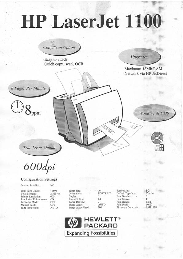

HP LaserJet 1100 стал грязно печатать был переполнен бункер отработки
|    Сообщение #1 Отправлено 13 декабря 2011 - 15:38   xotabi4
В принтере HP LaserJet 1100 был переполнен бункер отработки, в следствие чего по середине листа была жирная черная полоса, картридж был почищен, заправлен и после этого стал грязно печатать вот скан - Прикрепленное изображение: 2.jpg (в верху по центру не грязь, а мой отпечаток пальца :yahoo: )
Думал, чтото с чистящим лезвием - поменял, результат тот же, подскажите пожалуйста в какую сторону копать.
Делал "стоп тест" - выключил принтер во время печати, грязь появляется до прохода печки, если эту грязь потереть ластиком, то она частично стирается

Дозирующие лезвие смотрели? Оч похож на Canon LBP-810.

Скорей всего, что оно и есть. Я обычно все меняю при регенерации картриджа.

при распечатке первого листа после "чистки" грязная полоса бледная, и с каждым листом она становится все темнее и темнее...

Оно-дозлез....ежели картридж ужо сильно "поношенный"...его от рождения видать никто не менял....
Можно конечно поизвращаться...типа подложить под него полоску бумаги плотностью 160-200...но ну его нах...лучше новое поставить.

Ваа, поменял дозирующее лезвие, печатает как новый, всем еще раз спасибо, сам бы никогда на него не подумал бы :give_rose: :drinks:
