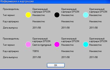

Чтоб тему не создавать влезу. На 1410 Эпсоне какие чипы идут у Ресетерров? И как должен определятся цвет,а то у меня только один определятся, и обнуляются тоже по одному( автоматом,хотя кнопочка есть)

|    Сообщение #13 Отправлено 13 декабря 2011 - 21:40   koka
смотря какие.
|    Сообщение #14 Отправлено 13 декабря 2011 - 21:43   Владик
Судя по виду то COMBO-T50 (на чипе и написано Т50, думал что это для эпсона Т50)), стоит поменять на суперблок и в чем его преимущество (недостаток)?
|    Сообщение #15 Отправлено 13 декабря 2011 - 21:53   Владик
Разница только в том что супер блок обнуляет все сразу а авточип по одному?
