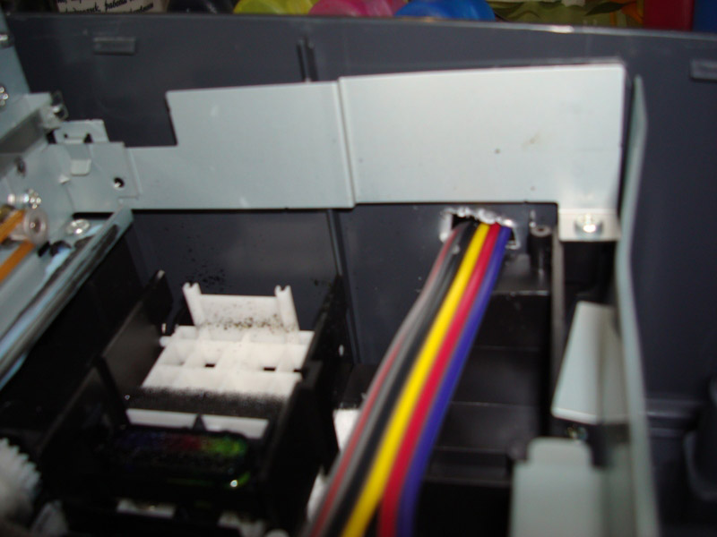

Для начала нам нужно что бы блок сканера был снят и верхняя крышка тоже, дабы упростить себе же задачу.

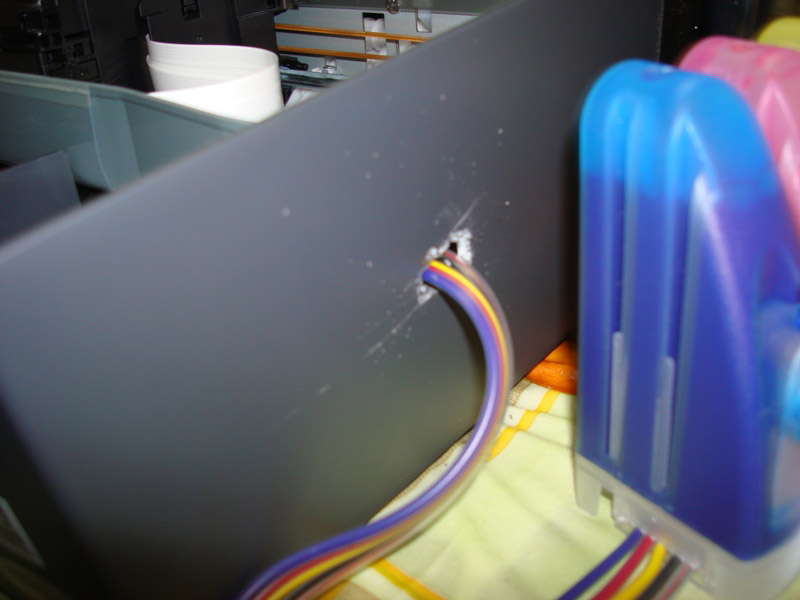

Далее сразу же проделываем отверстие таким образом что бы чернильный шлейф можно было продеть через корпус.
Вот так:
Прикрепленное изображение: 1.JPG
Прикрепленное изображение: 2.JPG

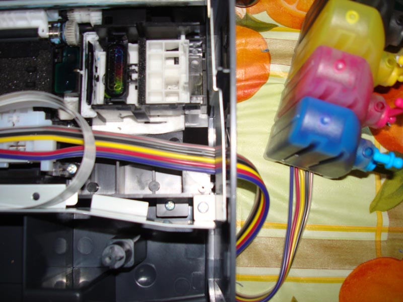

Далее должно получится примерно так:
Прикрепленное изображение: 3..JPG

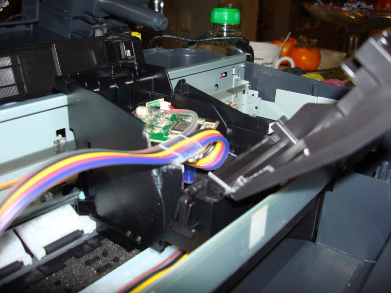

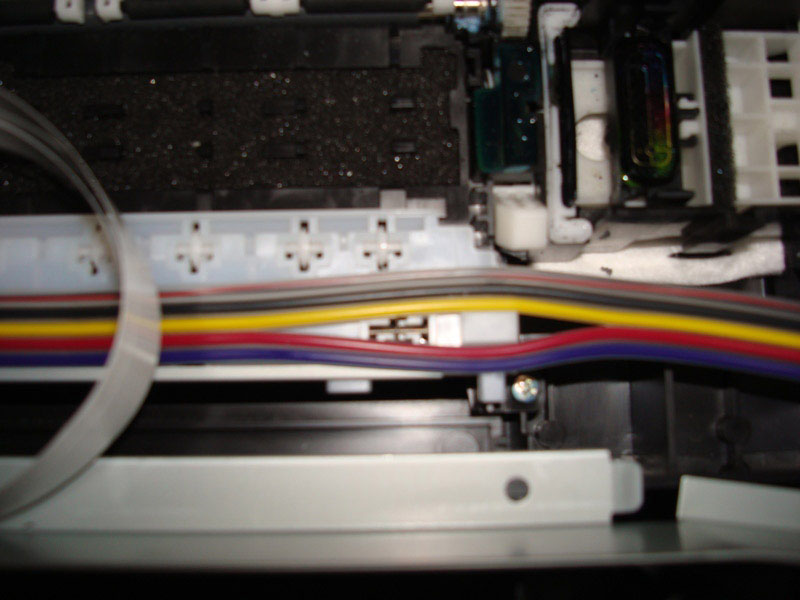

После чего подключаем шлейф к донорам, укладываем шлейф, закрепляем его на самой каретке клипсой из комплекта, на картриджных СНПЧ ничего закреплять на каретке не нужно.
Закрепляем шлейф на каретке вот так:
Прикрепленное изображение: 3.JPG
Прикрепленное изображение: 6.JPG

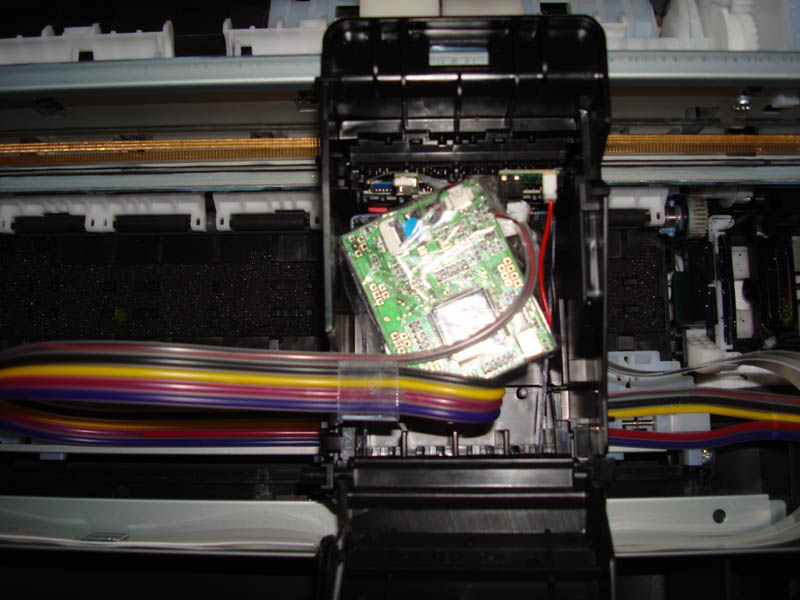

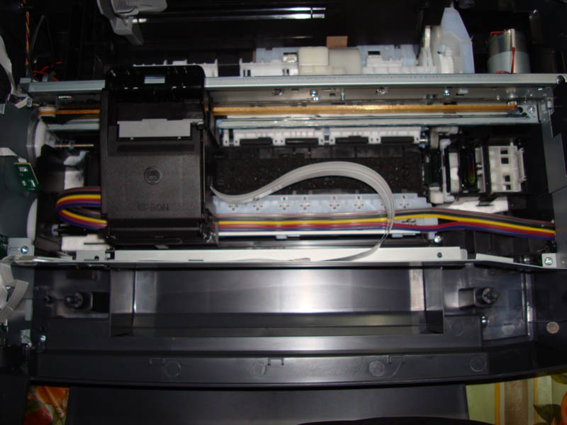

Далее ставим крышку каретки обратно, вырезаем на ней бортик таким образом что бы она закрылась и не передавила чернильный шлейф.
После закрываем крышку каретки, выставляем правильную длину чернильного шлейфа и закрепляем его любым клеем который сможет выдержать такую нагрузку (например супер клей), таким образом как показано на фото:
Прикрепленное изображение: 5.JPG
Прикрепленное изображение: 4.JPG
Должно получится примерно вот так!

|    Сообщение #2 Отправлено 12 декабря 2011 - 11:42   zhivchik
На фото 5 - хурма аппетитная :give_rose:
|    Сообщение #3 Отправлено 12 декабря 2011 - 11:53   Кавказец
Никита, устанавливал на следующий день после свадьбы, поэтому там на столе валялась не только хурма! :give_rose:
