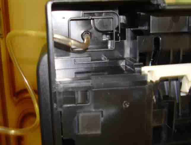

1. Ставим прнтер на лицевую сторону и откручиваем один единственный саморез на тыльной его стороне, далее штуковину которую держит этот саморез сдвигаем вправо и вытаскиваем, это и есть памперс.
Далее видим такую картину:
Прикрепленное изображение: 1.JPGПрикрепленное изображение: 3.JPG

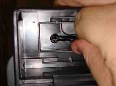

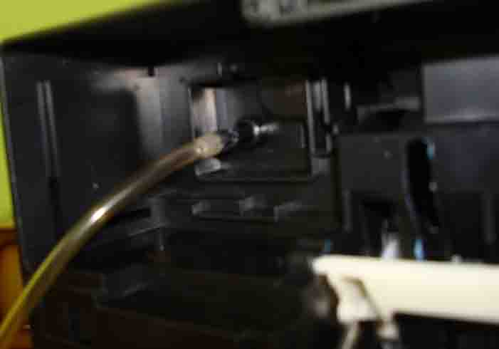

берём пинцет, и аккуратно вытаскиваем примерно на 1 см.(дальше не идёт) сливную трубку из принтера, далее тем же пинцетом у основания крепко её зажимаем вставляем в неё заранее подготовленную трубку с переходником.
Должно получится примерно так:
Прикрепленное изображение: 6.JPG

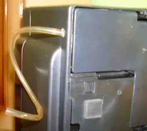

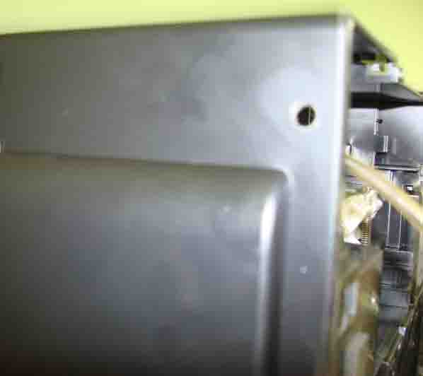

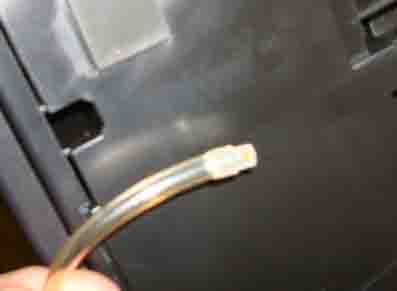

После этого делаем отверстие в самом низу корпуса и выводим туда сливную трубку
Прикрепленное изображение: 8.JPG
Прикрепленное изображение: 9.JPG

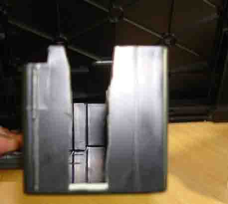

После этого берём сам контейнер (пампрес), очищаем его от впитывающей части и делаем прорезь вот так:
Прикрепленное изображение: 10.JPG

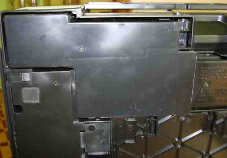

После всех процедур ставим крышку (памперс) на место, закручиваем обратно саморез и всё.
Должно получится вот так:
Прикрепленное изображение: 11.JPG
Далее выведенную трубку можно вставить в любую сливную ёмкость и всё.

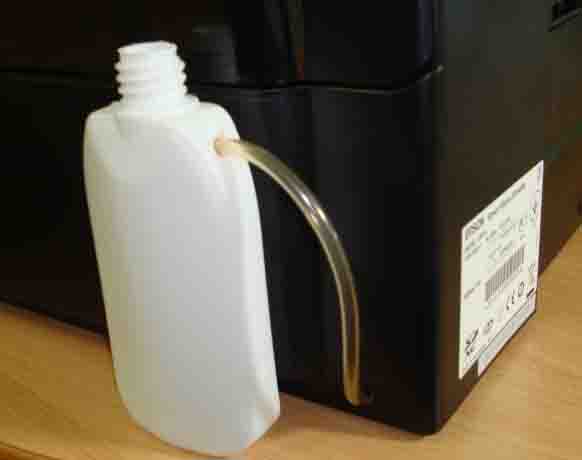

Я например сделал так:
Прикрепленное изображение: 12.JPG

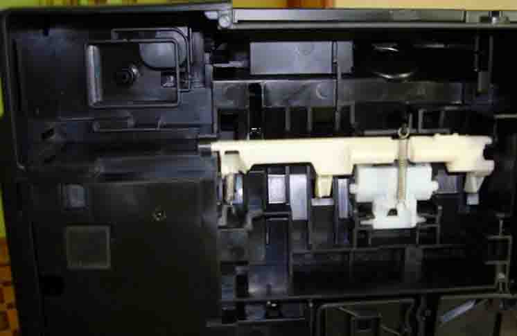

Ещё дополню тему. У SX430 бывают проблемы с податчиком - старая "болезнь" податчиков, освещённая уже давно в теме про R220. Лечится отрезанием витков от стопорной пружины нижнего ролика и укорачиванием его прижимной пружины. Так вот, в SX430 всё это легко делается без разборки, нужно только снять отсек памперса. Ролик виден на фото №2 в предыдущем посте.

Andrey_SP, вот если правильно я понял проблема с податчиком имеется ввиду когда принтер не захватывает плотную бумагу? у меня тоже такая проблема, принтер новый а 260 грамовку брать не хочет..хотел уточнить: там две пружины(на этой картинке тоже видно) какую из них надо подтянуть?
Кавказец, за фотоинструкцию спасибо, пригодилась
|    Сообщение #4 Отправлено 21 августа 2012 - 15:03   ranger33
Вобщем снял я памперс и укоротил центральную пружину даже не отрезая и ..вуаля мфу стал всеядный. Сейчас вот думаю повезло однако что наткнулся на ваш сайт а то бы пришлось сдавать агрегат обратно потому как основная печать у меня на плотной бумаге.
