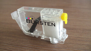

Здравствуйте, в ближайшее время планирую брать в CHERNIL.NET пзк (или дзк?) и с ними чернила OCP 100гр. В связи с этим возникает вопрос процедуры перехода с оригинальных расходников на "левые".
ПЗК планируется брать BURSTEN NANO 1 №178. Т.К. они не снабжаются чипами(?) и придется переклеивать с картриджей SETUP. Или-же есть возможность приобрести не отходя от кассы и чипы?
Сразу хочу поинтересоваться, кто-нибудь пользовался ПЗК и BURSTEN NANO 1 №178 в частности, какие отличия у них по сравнению с ПЗК от "noname"?
Нужны-ли какие-либо манипуляции с ПГ перед переходом на новые расходники?
Если у кого-либо есть замечания или предложения по сабжу - с радостью приму к сведению.
Да, чуть не забыл, кто-же производит ПЗК BURSTEN?!
HP B010b, переход на ПЗК

Начну с конца:
1.
Производитель картриджей под брэндои "BURSTEN" - компания "Jiaxing Tianma Printer Consumables CO.,LTD.".
Известна в Европе/Штатах и СНГ прежде всего продукцией под торговой маркой "SKYHORSE".
Сайт компании: http://www.skyhorse.net.cn/
2. В следующем году появятся BURSTEN для НР 2-го поколения.
У них будет авточип и встроенная поплавковая защита от печати пустыми картриджами, как на BURSTEN 2-го поколения для Canon.
3. Гарантия ОСР на печатающую голову требует обязательной промывки перед началом эксплуатации одноименных чернил.
Однако в этом конкретном случае (по признанию самих сервис-инженеров ОСР) - промывка ПГ необязательна.
BKP 249, BK35 и C/M/Y 143-e чернила прекрасно взаимодействуют с остатками ОЕМ чернил в картриджах и ПГ.
Можно поподробнее? Какая у них будет цена, и когда конкретно появятся?
Также если-же не спешить, то можно-ли заправить те самые SETUP до времён появления BURSTEN 2-го поколения?
| Сообщение #5 Отправлено 11 декабря 2011 - 20:41
kifirchik,
Будут не раньше марта, цена сразу же взлетит (чип в себестоимости современных альтернативных расходников занимает до 80% от цены).
Если оригиналы целы, то я бы не парился и заправлял бы при помощи BURSTEN Plug-n-Print.
Забыл самое главное: картриджи BURSTEN от всего остального г..внопластика дешёвого отличаются ПРЕЖДЕ ВСЕГО качеством наполнителя.
Он - есть главная рабочая субстанция картриджей для Вашего типа аппаратов.
В BURSTEN используется штатовский наполнитель 3М.
Он служит ощутимо дольше, чем оригинальный, менее подвержен разрушению, стОек.
Даже залитый в картридж агрессивный концентрат RSL не разъедает его (в отличие от оригинала).
C noname г..внопластиком и сравнивать нечего.
На этих моделях дешевые картриджи за 300-400 рублей ПРОСТО НЕ РАБОТАЮТ, ТЕКУТ (причину смотри выше).
Люди покупают, а потом выкидывают их просто, единицы идут ругаться с продавцом из-за этой несчастной суммы.
Как работают плаг-н-пинты (одного на 20 заправок хватает):
