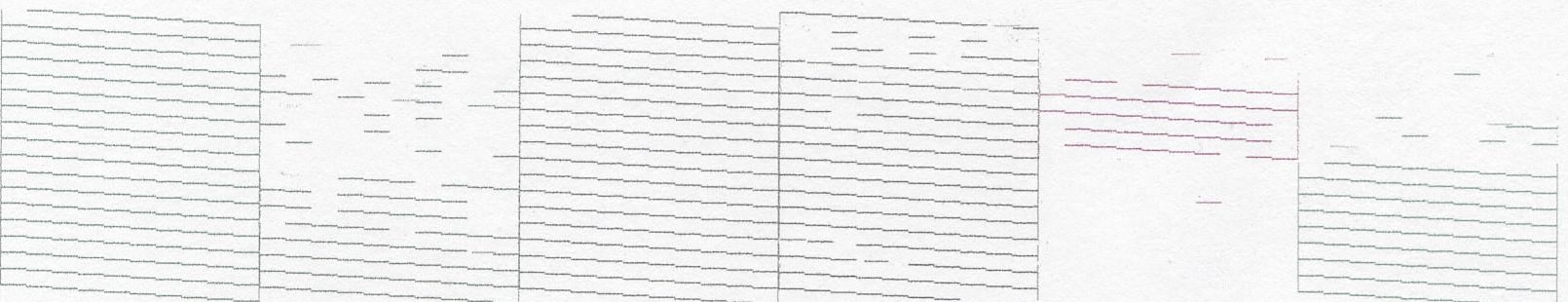

Всё заполнял водой и печатал, прочищал, прокачивал до получения чистой воды в отработке и белого листа при копировании картинок и при тесте дюз.
После подключения чернил и прокачки получил опять 6 грязно черных на тесте дюз, при том что памперса уже нет.
Прилагаю скан теста дюз на котором цвета хоть как-то различимы.
Что мне ещё предпринять чтобы определить исправна ли головка?
  • Прикрепленное изображение: разные цвета.jpg

это сто процентов смешивание чернил. Либо каюк герметику. Но тогда бы по идее ПГ не печатала вовсе. Расположение ступенек меняется после прочисток? Вполне вероятно, что насос капы вообще не откачивает. Люзы плюют-а отсоса нет. Вот и получается перемешивание.
