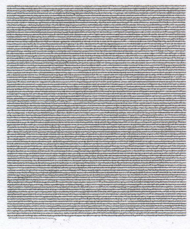

Удивительное дело! Делаю прочистку - все дюзы на месте. Печатаю со сканера (копирование): ч/б, качество наилучшее, простая бумага. Всё отлично напечатано (заливка полная). Ещё одна такая же страница - отлично. Отправляю на печать изображение с компа - к концу страницы от черного ничего не остается.
Проверка дюз - черного нет. Штатная прочистка - дюзы есть. Копирование со сканера - всё напечатано. Печать с компа - дюзы исчезают (и при качестве "текст", и при "текст и фото"). Штатная прочистка - все дюзы на месте.

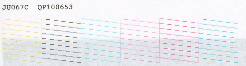

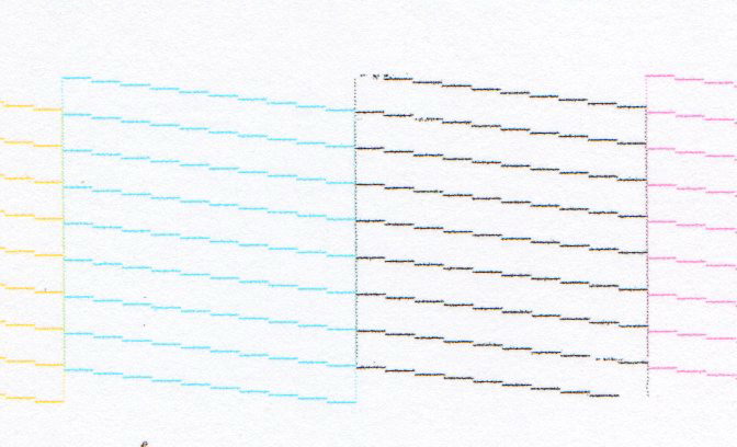

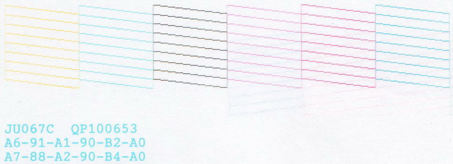

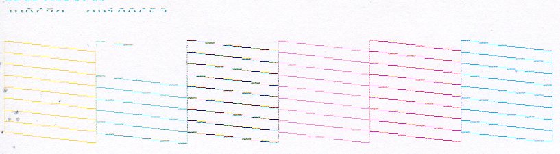

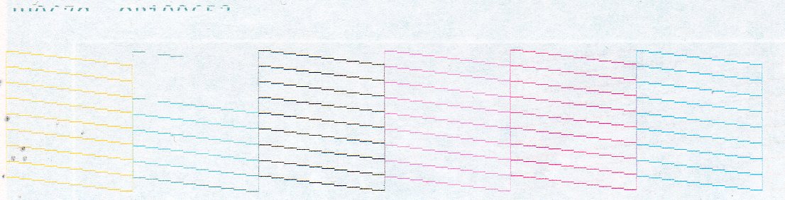

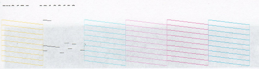

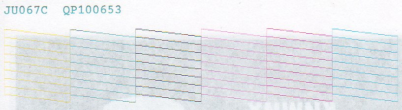

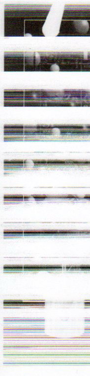

Прилагаю тест дюз после копирования до печати с компа и после печати с компа.
Чернила DCTec, простая бумага
копир: качество текст "наилучшее", ч/б
принтер: качество "текст и фото", оттенки серого
Также прилагаю фрагмент скана с изображения (хорошее - с копира, плохое - отправлено на печать с компа). Цветные полосы от сканирования с низким разрешением, всё печаталось ч/б.

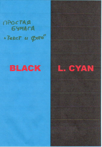

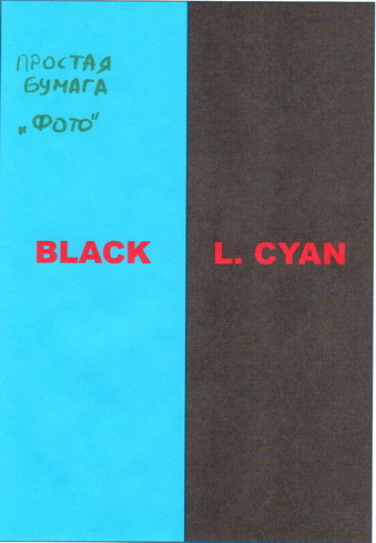

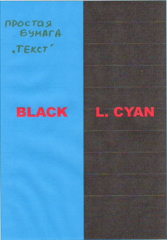

Итак, подробно докладываю о результатах эксперимента. Вчера поменял местами B и LC капсулы. На самой первой картинке (ч/б) заборохлил светлый циан (тот что подавался на черные дюзы). Прилагаю картинку с тестом дюз (первая).
Потом я сделал стандартную прочистку и всё заработало нормально. Погонял на разных режимах - всё нормально. Обратно поменял капсулы - цвета вернулись, всё печатает.
Сделал стандартную прочистку - черный опять заполосил. Снова поменял местами капсулы черного и светлого цианового цветов, прокачал чернила и оставил на сутки. Сегодня стал гонять в разных режимах. Прилагаю сканы.
На скане, где качество "текст" видно, что есть небольшие полосы на черном цвете, на тесте дюз всё чисто - все на месте, видимо, немного не откалибрована головка.

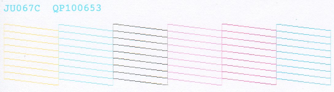

После всего сделал тест дюз. Его тоже прилагаю. Как видно, все дюзы работают нормально.
Итак, я напомню, что у меня на RX610 стоит капсульная СНПЧ от ресеттерс с емкостями ПРО (воздушных фильтров нет), чернила DCTec. У меня лично напрашивается вывод, что черные чернила загустели, а черные дюзы "поз@$%@лись", поэтому черные чернила через черные дюзы печатают плохо, а через циановые нормально. Впрочем, я могу ошибаться. Возможно, что там расход маленький, поэтому не полосит.
Что скажете? Что ещё можно сделать?

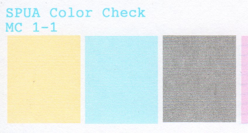

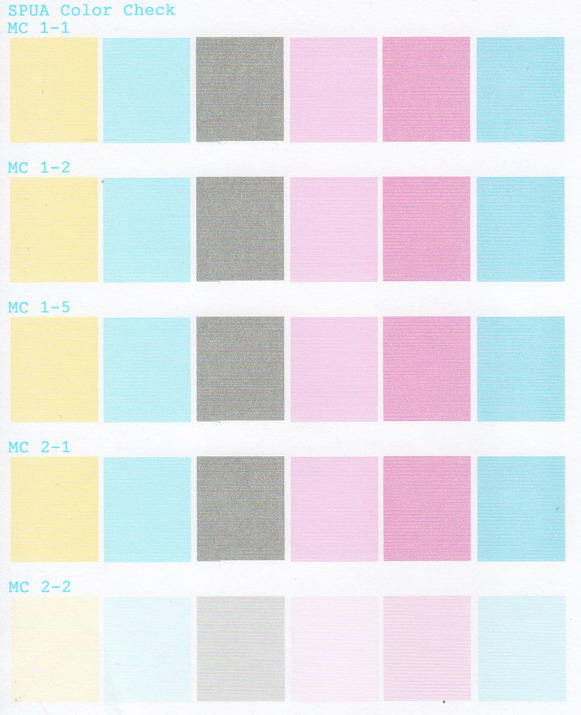

Рассказываю: (B и LC всё ещё поменяны местами). На тесте всё нормально, только на черном цвете последняя строчка не допечатывается, немножко пылит. Прилагаю тест и увеличенный самый верхний квадратик черного цвета (через дюзы LC).
После теста программа делает автоматически прочистку дюз, после всей процедуры печатаю тест дюз. Все цвета нормально, кроме черного. Прилагаю только проблемный фрагмент, но с приличным разрешением.
Похоже, что всё-таки дело в подаче черного цвета. М?!
Воздушного фильтра у меня нет, было одно место где трубка была переломлена (у выхода из емкости), я это место ампутировал - проблема не ушла. Вообще, у меня очень длинный шлейф, как поставлялся в комплекте ресеттерс, доноры стоят не сбоку от принтера, а сзади. Та часть, что проложена внутри принтера заменена на новую, от доноров идет штатная, что я покупал два года назад, между собой соединены стандартными ресеттеровскими соединительными штуцерами. Все цвета печатают нормально, один BLACK через... плохо.
Простите, что много пишу, но тут я сам начинаю теряться. Поднял доноры на 5 мм, тест режимов печати - без проблем, тест дюз - тоже ничего.
Вообще, у меня были трудности с точным замером высоты ПГ над уровнем стола. По моим прикидкам сейчас (когда на 5 мм поднял) дно сосудов Мариотта находится в диапазоне от 10 до 20 мм ниже уровня ПГ. Что могу сказать, бывало, всё печатало нормально и когда доноры были ниже (это намного раньше), бывало, что сильно полосило, когда доноры стояли на этом же уровне.
