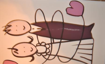

Привет! Извините, возможно вопрос и ламерский, но перелопатил кучу форумов, так и не нашел в чем причина.
Принтер t50 с СНПЧ царапает или смазывает, вобщем, оставляет белую неровную полосу на бумаге. Причем я смотрю сверху, при печати все нормально, проблема видимо появляется когда бумага уже проходит голову и попадает в щель выдачи. Это явно не "звездочка", т.к. полоска неровная и довольно толстая. Такое ощущение, что снизу что-то подпирает бумагу, она из-за этого приподнимается и трется обо что-то сверху. Хотя когда я осматриваю принтер ничего не видно.
Полоска возникает все время в одном и том же месте.
Помогите пожалуйста, наверняка дело именно в принтере, т.к. от бумаги не зависит.
Фото приложил
  • Прикрепленное изображение: example.JPG
|    Сообщение #2 Отправлено 05 декабря 2011 - 21:44   Nikolai67
Загляни с фонариком во время печати, там же видно должно быть.
|    Сообщение #3 Отправлено 06 декабря 2011 - 10:32   sairon2
вы просмотрите ролики прижима выхода бумаги. она в том районе может застревать, проходить с затруднениями, вследствии приподниматься. А следовательно и царапать,мазать. Один из вариантов. Но не похоже на то-что это царапает ПГ.
Всем удачи и побольше прибыльной работы!)))

|    Сообщение #5 Отправлено 06 декабря 2011 - 17:12   sairon2
не... ну если бы он царапал ПГ-хой-то он бы размазывал. Оставлял бы капли. Но вот я не вижу капель на предоставленном рисунке.
|    Сообщение #6 Отправлено 06 декабря 2011 - 18:25   herbert_dark
Бумага IST для сублимации. Пробовали на Матовой Lomond, то же самое. А вот на толстой бумаги для фотопечати не царапает

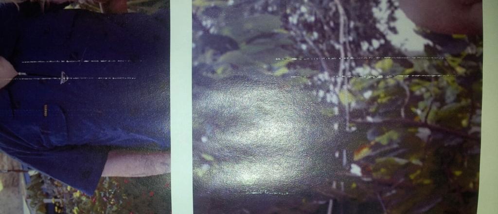

|    Сообщение #7 Отправлено 06 декабря 2011 - 18:58   herbert_dark
Вот еще сегодня распечатал. Уже в другом месте( ума не приложу что делать(

|    Сообщение #8 Отправлено 06 декабря 2011 - 19:49   Владик
хз,маленькая звездочка заела которая не дает бумаге сдвигатся
|    Сообщение #9 Отправлено 06 декабря 2011 - 19:53   herbert_dark
А если печатать на толстой бумаге, то ничего нет, но нам нужна сублимационная. Попробовали уже две. и вот такая лажа!
|    Сообщение #10 Отправлено 07 декабря 2011 - 21:12   herbert_dark
Проблема решилась. Проблема была в следующем: при печати на тонкой бумаге (100гр/м) принтер наливал слишком много чернил из-за чего темные места на бумаге шли буграми и терлись о пластиковый порог на котором крепятся звездочки. Решилась проблема подбором icc профиля специального для тонкой бумаги + еще поставил в настройках принтера печать текста с изображением. Принтер стал лить меньше чернил. К сожалению, для чернил InkTec нужного профиля не нашел, если поделитесь ссылкой буду благодарен.
