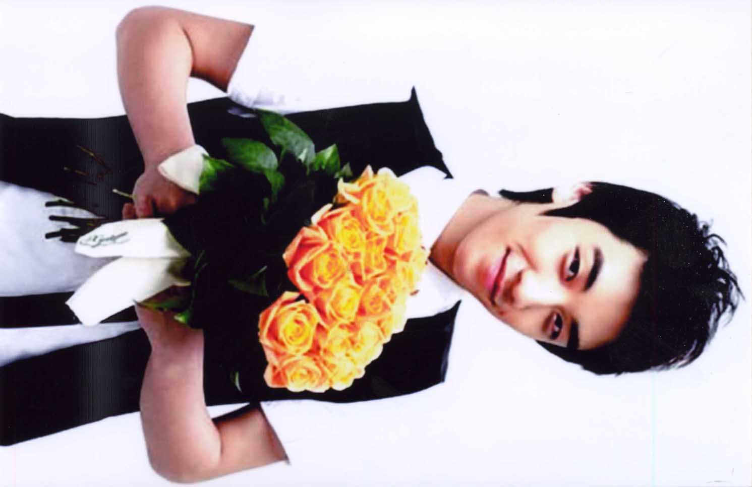

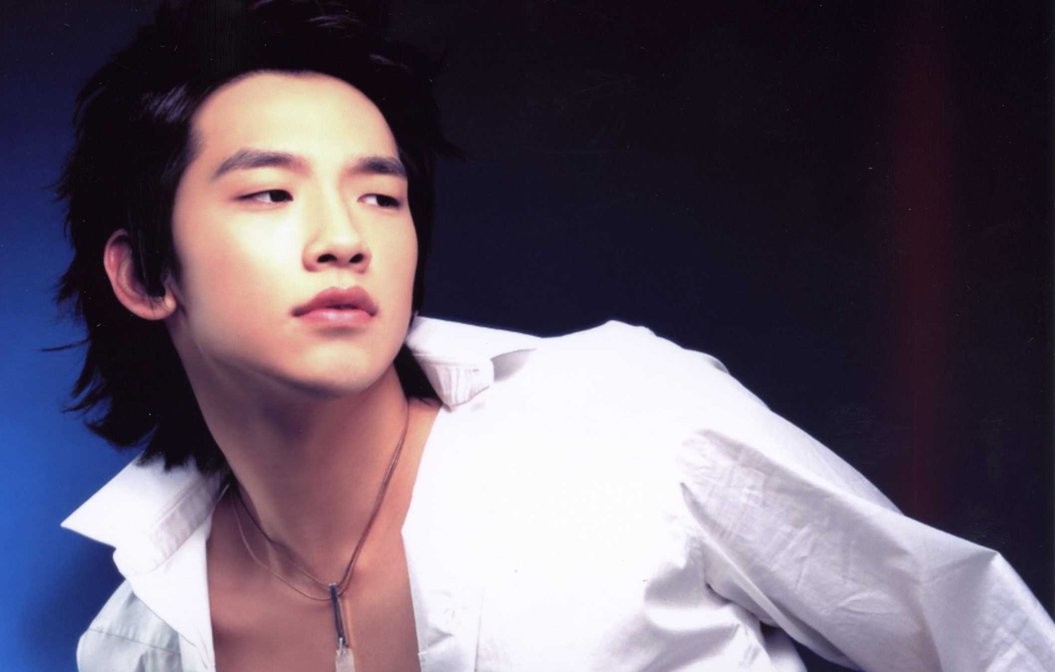

|    Сообщение #9 Отправлено 05 декабря 2011 - 16:00   SergeyF
первое фото
вторая фотка
1
  • Прикрепленное изображение: img559.jpg
  • Прикрепленное изображение: img558.jpg
